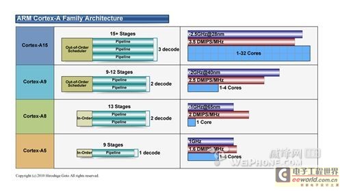

  从 iPad升级至iPad 2,首先就是CPU由单核心ARM Cortex-A8变成了双核心ARM Cortex-A9。除了CPU核心数量提升了2倍以外,每个核心的容许量也2倍以上的性能提升。根据ARM公司的介绍,Cortex-A8频率性能为2 DMIPS (Dhrystone MIPS)/MHz,而Cortex-A9为2.5 DMIPS/MHz。
  至于CPU 架构也发生变化的原因只有一个,这就是Cortex-A8只支持单核心设计,因此如果不想开发特殊的总线,同时又想获得相同的性能,因此可以选择的方案也只有Cortex-A9。Cortex-A9最大可支持四核心设计,并且同样支持AMBA 3 AXI协议。

  除了核心数量提升了2倍,A5 Cortex-A9 CPU架构也出现了变化。Cortex-A8采用的是双指令解码管线,程序指令采用的是顺序In-Order执行。如果以Intel CPU对比,差不多相当于其Pentium时代产品。而Cortex-A9虽然同样采用的是双指令解码,但是其指令执行顺序为Out-of-Order。容许量方面相差25%。

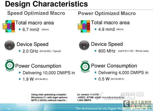

  这个所带来的影响程序,可以通过Cortex-A9所占据的核心区域来了解。通过ARM公司在去年(2010年)的「CMP Conference」所进行的演示,在使用TSMC 40nm工艺的双核心Cortex-A9的核心面积约在6.7平方毫米,其频率目标为2GHz,1.9W,这里还包括了L1缓存和总线接口。
  顺便介绍一下的是X86架构双指令Out-of-OrderBobcat核心基于40nm工艺时,单核心面积在5平方毫米以上,因此Cortex-A9核心的大小与X86核心相比的话就可以很明了了。
  因此可以估计如果采用三星45nm工艺的话,其面积会比TSMC 40nm要大,同时以1GHz频率为目标的A5 Cortex-A9核心可以推定已接近TSMC的电力设计的最优化。

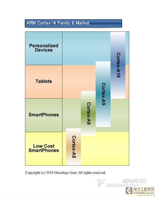

  从实际情况而言,在运行游戏的时候,功耗必然会提升。因此在核心数量翻倍的情况下,很有可能会出现峰值功耗提升的情况。在这个时候工作电压与工艺没有提升,而同时平板电脑的电池设计存在空间,而智能手机则没有,因此两种产品的核心提升采用不同的策略的可能性还是存在的。
  实际上CPU厂商也有采用不同发展策略的打算。比如ARM的Cortex-A15战略中,智能手机产品就是1~2个核心,而平板电脑则采用2~4核心的建议。
Cortex-A15的可扩展性
  如果这种想法得以实现,那么2012到2013年,平板电脑会使用四核心配置,而智能手机则主要使用双核心设计。当然产品低价化的趋势将会越来越明显,比如低价平板电脑和智能手机会分别采用双核心和单核心处理器。当然当工艺进一步提升至22~20nm时,四核心平板电脑和双核心智能手机将会成为流行,而 iPad/iPhone发展也应该也会跟随这个趋势。
