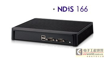

  新汉NDiS 166是一款全新功能强劲的数字媒体播放器,内建最先进技术的Intel® Core™ i5/i7处理器家族的Intel® 新 HD图形加速芯片和QM67芯片组。无风扇NDiS 166提供了杰出的系统性能,可轻松支持双显示全高清视频。

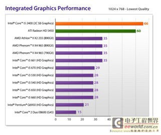

  NDIS 166采用Intel® QM67平台控制器中枢(PCH),Intel® Core™i5/i7处理器和两个DDR3内存插槽最高支持8GB。相比于第一代Intel® CPU,该技术增强了高达20%整体性能和30%图形功能,从而确保卓越的运算处理性能。
新汉推出全新功能强劲的数字多媒体播放器-采用Intel第二代核心处理器和QM67芯片组
  NDIS 166是一款功能先进的数字多媒体播放器,双显示全高清视频播放完全满足客户的要求,保证了卓越的性能。
  凭借优良的系统性能和支持全高清视频,新汉 NDiS 166采用紧凑型和无风扇的机壳封装,提供用户弹性化安装方式,便利安装在大尺寸显示设备的后背板上,如LCD TV。 NDIS 166被评定为是理想的广告,接待,品牌促销和电子菜单等行业应用的高性能数字多媒体播放器。
