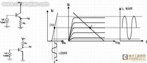

1、A类放大器
A类放大器的主要特点是:放大器的工作点Q设定在负载线的中点四周,晶体管在输进信号的整个周期内均导通。放大器可单管工作,也可以推挽工作。由于放大器工作在特性曲线的线性范围内,所以瞬态失真和交替失真较小。电路简单,调试方便。但效率较低,晶体管功耗大,功率的理论最大值仅有25%,且有较大的非线性失真。 由于效率比较低 现在设计基本上不在再使用。

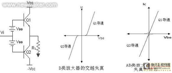

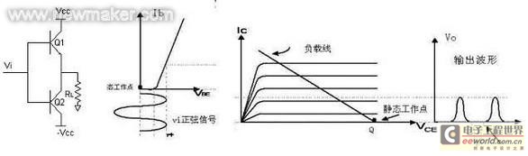

2、B类放大器
B类放大器的主要特点是:放大器的静态点在(VCC,0)处,当没有信号输进时,输出端几乎不消耗功率。在Vi的正半周期内,Q1导通Q2截止,输出端正半周正弦波;同理,当Vi为负半波正弦波(如图虚线部分所示),所以必须用两管推挽工作。其特点是效率较高(78%),但是因放大器有一段工作在非线性区域内,故其缺点是"交越失真"较大。即当信号在-0.6V~ 0.6V之间时, Q1 Q2都无法导通而引起的。所以这类放大器也逐渐被设计师摒弃。
3、AB类放大器
AB类放大器的主要特点是:晶体管的导通时间稍大于半周期,必须用两管推挽工作。可以避免交越失真。交替失真较大,可以抵消偶次谐波失真。有效率较高,晶体管功耗较小的特点。

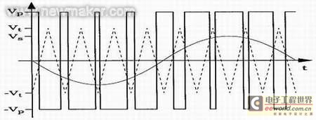

D类(数字音频功率)放大器是一种将输进模拟音频信号或PCM数字信息变换成PWM(脉冲亮度调制)或PDM(脉冲密度调制)的脉冲信号,然后用PWM或PDM的脉冲信号往控制大功率开关器件通/断音频功率放大器,也称为开关放大器。具有效率高的突出优点.数字音频功率放大器也看上往成是一个一比特的功率数模变换器.放大器由输进信号处理电路、开关信号形成电路、大功率开关电路(半桥式和全桥式)和低通滤波器(LC)等四部分组成.D类放大或数字式放大器。系利用极高频率的转换开关电路来放大音频信号的。
具有很高的效率,通常能够达到85%以上。
体积小,可以比模拟的放大电路节省很大的空间。
无裂噪声接通
低失真,频率响应曲线好。外围元器件少,便于设计调试。
如图4所示,PDM信号与PWM信号相比,没有固定的工作频率,其将输进的音频信号调制成一组脉冲宽度相同但是频率不同的PDM信号,有效的改善了PWM带来的EMI题目。目前市场上产品还不是很多。

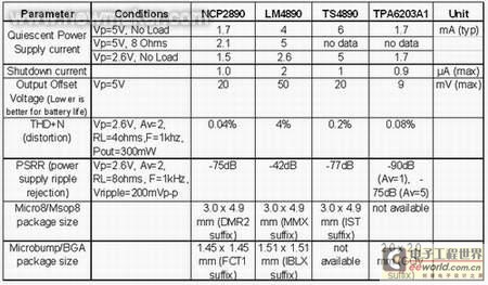

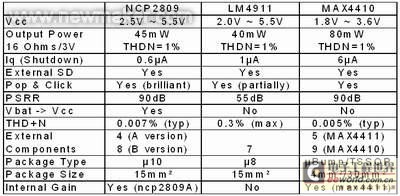

简单介绍目前手机设计中音频放大器有AB类放大器也有D类,主要的生产厂家有美国国家半导体公司(NS)、美国德州仪器(TI)、意法半导体公司(ST)、美国安森美公司(ONSEMI)。他们代表性的产品及其性能比较如表1和表2所示。其中NCP2890和NCP2809为美国安森美公司产品,LM4890和LM4911为美国国家半导体公司产品,TS4890为意法半导体公司产品,TPA6203A1为美国德州仪器的产品,MAX4410为美信公司产品(MAXIM)。
