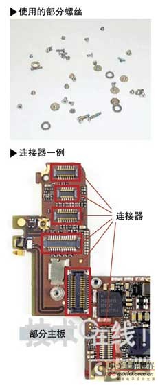

  电池以外的部分也同样,有数个模块以连接器相连,各模块则用螺钉固定在机壳上(图4)。这与以前多采用粘接剂和双面胶的设计迥异。多名工程师都说:“用了这么多螺钉的苹果制品还没见过”。
图4 大量使用螺丝、连接器
iPhone 3G不同,iPhone 4使用了大量的螺丝和连接器。(点击放大)
  这样设计的目的似乎在于,能以区块为单位更换和修理,从而降低制造成本。例如,在出货检查时,若发现不合格品,则只需更换有问题的区块即可。而随高功能化的部件成本上升、中国水涨船高的劳动成本导致的制造成本持续增加,推动了这种设计手法的采用。
  设计方法虽变了,但许多主要部件仍从与“iPad”等此前机型相同的供应商处采购(表2)。继续使用同一供应商的部件,除易于降低成本外,还有可缩短部件认定作业的时间,从而缩短设计时间的好处。例如,处理器就与“iPad”一样,认为采用了韩国三星电子制造的“A4”。
