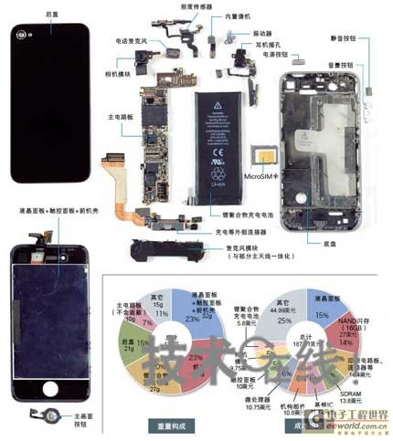

  “很像是日本厂商开发的终端”。观察了拆解后机身内部的工程师异口同声地说(图1),因为有与元件制造商仔细磨合的痕迹,也确认了为提高成品率而下的功夫。随处可见与以前那种可称之为“粗糙”的设计迥异的精细。
图1 无论从重量还是成本看,液晶面板都居首位
iPhone 4的零部件的照片、重量和成本如图所示。其中重量资料来自于日经电子的调查结果;而成本资料则来自于iSuppli公司的调查。(点击放大)

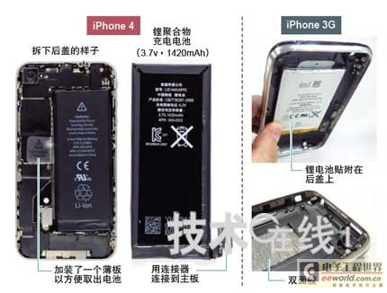

  锂聚合物充电电池可看作是体现了成本削减意图的设计。“iPhone 3G”等此前机型,充电电池以强力双面胶带粘贴在机壳上。但此次,电池是在主板上以连接器连接,并且,还装有一个树脂衬底以方便取下电池(图3)。(未完待续 记者 小谷卓也)
图3 锂聚合物充电电池为可更换设计
iPhone 4的锂聚合物充电电池带有可供取出的薄片等,可更换。而iPhone 3G的电池则以双面胶固定在后盖上。(点击放大)
