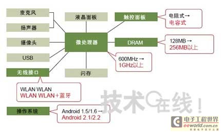

  这类平板终端有几乎共同的内部构造(图1)。配备的微处理器不外乎是台湾威盛电子的子公司台湾威信科电(WonderMedia Technologies)的“WM8505”,或是中国瑞芯微电子(Fuzhou Rockchip Electronics)的“RK2808”晶片(表1)。工作频率在533MHz~600MHz之间,DRAM的容量为128MBytes,触控面板为电阻式,不支持蓝牙传输。此外,搭载的Android版本为1.5或1.6,搭载最新的2.1或2.2版的产品还很少。
图1 配备Android的平板终端的内部构造
绿框内所示为目前的主流规格,红色线框内所示为新一代机主流机型设想规格。(点击放大)
  因为这样的配备,其使用方便性不及iPad。因电阻式触控面板比电容式设计的灵敏度差,所以多无法自如地操作。并且,由于微处理器性能及DRAM容量不足,也使其整体的流畅度不佳。

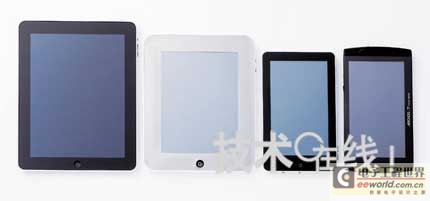

  然而,它们也并非一无是处。iPad因配备9.7英寸液晶屏幕,既大且重。而上述几款平板终端则配备7~8英寸液晶屏,比iPad要小而且轻(图2)。
图2 iPad与此次拆解的三机型外型尺寸比较
从左到右依次为iPad、M003、iRobot E7001(APad)以及ARCHOS 7 home tablet。(点击放大)

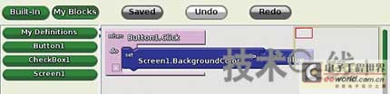

  即使如此,对于不懂程序设计的人来说,想要开发Android应用程序还是非常困难的。Google公司为了解决此一问题,正在开发称为“App Inventor for Android”的工具。该工具已预先准备了具有各式各样功能的区块(block),拖拉拼装这些区块,即可设计出Android应用程序(图A-1)。据称该工具还包含GPS及文本发音(text-to-speech)功能区块,以及可以和Twitter等外部服务连线通信的区块等。(未完待续 记者 大森敏行)
图A-1 App Inventor for Android的程序区块
能以GUI操作对区块加以组合,以设计出Android应用程序。(点击放大)
