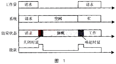

  各个系统设备当接到请求时,设备忙;而没有请求时,就进入了空闲状态。设置进入空闲时,可以关闭设备,进入低耗能的休眠状态;当再次接到请求后,设备被唤起。这就是所谓的“电源管理”。然而,耗能状态的改变是需要时间的,也就是关闭时延和唤起时延。唤起休眠状态中的设备需要额外的能量开销,如图1所示。如果没有这项开销,也就用不着电源管理技术了,完全可以只要设备空闲就关闭设备、这种时延和能量开销确定存在,所以必须考虑,只有当设备在休眠状态所节省的能量至少可以抵得上状态转换耗能的情况时,才可以进入休眠状态。
唤起休眠状态中的设备需要额外的能量开销
  电源管理技术是一个预知性问题。应寻求预知空闲时间是否足够长,以及于能否抵得上状态转换的耗能开销。空闲时间过短时,采用电源管理的方案就得不偿失了。所以事先估计出空闲时间的长短是电源管理技术中的首要问题。定义“恰当的停止时间段”(tBE):能达到系统节能的最短空闲时间段。此时间与设备元件本身有关,与系统发出的请求无关。假设状态转换延时t0(包括关闭和唤起延时)耗能为E0;工作状态功率Pw,休眠状态功率Ps,可由以下式求出tBE。
  Pw×tBE=E0+Ps×(tBE-T0)
  等式左边为“适合暂停时间段”内的耗能,也就是系统在这段用于节能的最短空闲时间内继续工作所需能量;右边是状态转换耗能和休眠时间内的系统耗能。tBE换和这段休眠时间内的系统耗能。电源管理技术就是要预知将要发生的休眠时间是否能够大于tBE,只有大于它,设备才有休眠的必要。

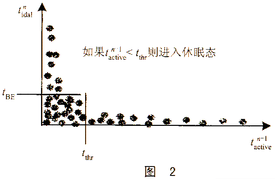

  ②极限方案。此方案基于一个极限。观察样本为紧挨着当前空闲时期之前的工作时期,如果便认为空闲时期比前一个工作时期长,则系统关闭。
  注意:统计研究表明,短时间的工作时期后是长时间的空闲期;长时间的工作期后是短时间的空闲期。这样的系统可以用极限法,如图2所示。而短时期的工作期后是短时期的空闲期这种情况下就不能用些极限法。总之,对tthr的选择尤为重要。
