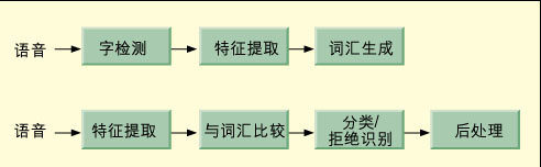

欧元兑换器的效率在一定程度上取决于语音命令与存储数据库的比较以及执行命令的能力。开发出满足最终产品要求的算法对设计的成功至关重要,因为没有人希望看到语音控制设备不能始终如一地识别命令,人们需要算法自始至终达到98%以上的识别精度。因此,目前面临的难题包括检测并清除背景噪声、区分真实的命令字和其他噪声(呼吸声、微小静电干扰声及麦克风声响)、确定命令字的起始和终止以及将输入与存储的“声纹谱”数据库及随后的命令字识别(图1)进行比较。
以下几种先进的计算密集DSP算法适用于解决上述问题:1. Mel频率声谱(cepstral)系数(MFCC)算法,MFCC算法由快速傅立叶变换(FFT)功能谱、Mel定标和log ii构成;2. 反离散余弦变换(iDCT);3. 应用多重估计和选择算法连续识别并估计背景声音和语音噪声的连续噪声电平估计程序;4. 在命令字有效期间及其附近对声音能级实施详尽分析的不精确和精确命令字边界检测算法;5. 对一系列不等长度的向量进行比较并在这些向量间比较持续时间变化的动态时间扭曲算法(dynamic time warp)。
