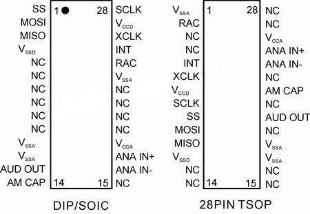

图1 ISD33000系列封装
ISD33000的介绍
ISD33120/150/180/240系列是采用3伏电源供电的单片语音录/放设备,可存储2.0、2.5、3.0至4分钟的语音信息。四种型号的不同录放时间是靠不同的输入采样率来实现的,他们分别是8.0、6.4、5.3、4.0kHz。该CMOS工艺芯片包含一个内部时钟振荡器、抗混迭滤波器、平滑滤波器、自动选择器、音频放大器和高密度多层存储阵列。ISD33000系列的EEPROM的容量都为960K,可存储800行语音信息。
ISD33000系列具有TSOP和DIP/SOIC两种封装形式,如图1所示。
SS 片选信号(低电平允许芯片工作);
MOSI 串行数据输入端;
MISO 串行数据输出端;
SCLK 串行时钟信号;
VCCA、VCCD模拟和数字电路电源端;
VSSA、VSSD模拟地和数字地;
AUD OUT 音频信号输出端,可驱动5kΩ负载;
AM CAP 自动静噪控制端;
ANA IN-、ANA IN+ 模拟信号输入端,模拟信号可以采用单端输入和差分输入两种方式;
RAC 行寻址时钟,当达到存储器每一行的末尾时该引脚保持137.5ms的高电平和12.5ms的低电平,可用于信息管理;
INT 中断端(低电平有效);
XCLK 外部时钟输入端。

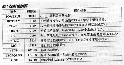

一组四线(SCLK,MOSI,MISO,SS)SPI接口提供了ISD33000系列的控制和寻址功能。ISD33000系列产品的构成就如在操作一个基于微控制器SPI总线接口的外围设备。对于所有的内部记录器的读写允许操作都是通过SPI接口实现的。数据转换方面的约定是,微控制器的SPI转换锁存器在SCLK的下降沿处锁定,对于ISD33000设备,MOSI引脚上的数据在SCLK的上升沿处被锁定,内部数据在SCLK的下降沿处被锁定输出到MISO引脚上。中断信号(INT)和内部的只读状态记录器是为了提供握手信号的目的。控制位和地址位的分布如下:〈5位控制位〉和〈11位地址位〉。需要说明的是ISD33120/150/180/240设备只需要10位地址位,但为了录音时间更长产品的需要保留了第11位。对于每一个以EOM和OVF结束的操作,包括信息检索周期,都将产生一个中断。这个中断将在下一个SPI周期有效时被清除。
表1 控制位摘要
应用举例
所设计的电子听诊器对拾取心音的操作与普通的录音机相似,可以播放、记录,还可以在各段记录间搜索。这里采用89C51型单片机作为语音芯片的控制器,用户的意图通过按键来表达。
各指令与控制位的关系如表1所示。ISD33000设备启动要经过TPUD时间后才可进行操作(对于采样频率位8kHz的产品来说,约为25ms)。用户在发出操作命令之前要等待TPUD的时间。以播放操作为例,从地址address开始的播放操作应按下述的步骤进行:
发出POWERUP命令;
等待TPUD时间(启动延迟时间);
发出从地址address的SETPLAY命令;
发出PLAY命令。
当发现EOM标记时产生一个中断,然后停止播放操作。
