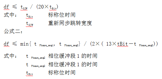

通常位定时的规格首先通过所需要的位速率来确定。位时间必须为系统时钟周期的整数倍。位时间tbit=n×tq(n=4..25,tq为时间量)。确定位定时参数的一种方法是首先确定传输段的长度,因此必须考虑到最大的总线长度和最大内部延迟时间。将往返的延迟时间转换成对应时间量的数目并取四舍五入为tq的整数倍。由于同步段的长度为1个tq。那么剩下两个相位缓冲段的长度为(tbit-tprog_seg-tq)。如果剩余时间单位的个数m=(tbit-tprog_seg-tq)/tq为偶数,则两个缓冲段的长度相同,如果是奇数,tphase-seq2=tphase_seq1+tq。
还必须注意Phase_Seg2的最小标称长度。由于该段不能短于CAN控制器的数据处理时间(该时间取决于实现方式的不同,介于0到2 tq之间)。同步跳转宽度(SJW)设置为它的最大值Min{4, tphase_Seg1/tq}。
振荡器的允许误差根据下方两条公式进行确定。
公式一:
