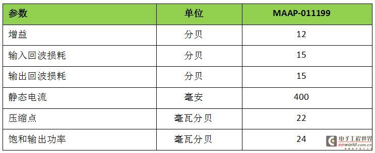

2016年4月19日,领先的高性能射频、微波、毫米波及光子半导体供应商MACOM Technology Solutions Inc. (“MACOM”)推出了全新的基于砷化镓衬底pHEMT工艺制作的三级单片集成功率放大器MAAP-011199。该器件的工作频段为80-100GHz,非常适合在通信、传感器、图像及仪器等领域使用。
MAAP-011199在80-100GHz的全频段内可达到24dBm的饱和功率。级联的结构确保模块能够实现12dB的高增益,而平衡架构使得输入输出与50欧姆完美匹配。
MACOM射频微波部门的产品经理Paul Beasly表示:“MAAP-011199的目标应用在图像、传感器和通信方面。我们希望给客户提供一个非常宽带的功率放大器解决方案。该产品的平衡架构保证了它在80-100GHz的全频带内实现强健的性能、一致的功率和高增益。“
下表展示了MAAP-011199性能的典型值。
