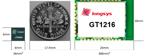

    全球领先的物联网方案提供商江波龙科技2016年1月4日在CES上发布全球最小尺寸物联网WiFi SiP模组—LTP0201。LTP0201具备高集成度、超小尺寸以及超低功耗等优点,专为物联网设备和穿戴式产品设计,可以帮助它们实现与其他智能设备或者云端互联,从而实现物联网云数据分析和其他增值服务。
    LTP0201尺寸仅6mmx 6mm,只有普通PCBA模组的1/10甚至更小;这款革命性的产品集成了单片机、内存、电源管理、WiFi和WiFi射频器件,可以为互连设备提供高性能、低成本、低功耗的方案。
    LTP0201 SiP模组整合一个低功耗的32位MCU,片上SRAM和内部的串口闪存,可以用作主模式(无须外部单片机)或者工作在从模式,通过UART,SPI或SDIO接口外接8/16/32位单片机。也可以通过GPIO外接传感器或其他设备。同时LTP0201还支持802.11 b/g/n无线传输,内置了TCP/IP协议栈,支持1×1 MIMO;可实现2ms的快速唤醒,在DTIM3低功耗模式下的待机功耗可以做到1.0mW。在安全方面,LTP0201集成了WEP、TKIP、AES和WAPI硬件安全引擎。
