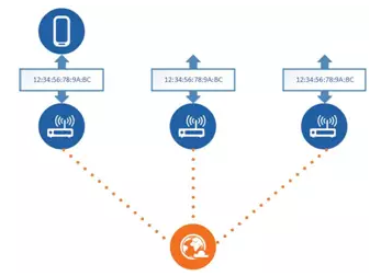

在我们的日常使用的无线通信设备当中,都包含了MAC地址。MAC地址具有唯一性的特点,通常在网络通信当中,MAC地址作为设备符来采用。MAC地址大多是由设备的生产厂商来分配并且存储在设备当中。如果在网络当中有两个设备具有相同的MAC地址,那么就会产生网络通信的问题,所以设备的生产厂商在分配MAC地址的时候都非常小心,确保地址的唯一性。如果我们希望获取设备的MAC地址也非常的简单,当我们打开智能手机或者是平板电脑,你可以非常简单的在类似于“设备管理”的界面找到设备的MAC地址,而有些设备,比如说无线路由器,它们的MAC地址就打印在设备的背面。同时,我们还可以通过其他的方式来获取设备的MAC地址。
我们可以试想一下,当我们每天搭乘公共交通穿行了整个城市,当我们在商场购物或是和朋友在餐厅聚餐的时候,你的智能手机可以帮助你付费、点单和导航。如果你的智能手机接入到网络热点当中进行互联网访问的时候,它就可能会在这一系列的过程当中来广播其MAC地址。我们前面提到了MAC地址在网络通信当中的唯一性,你又是智能手机的使用者,那么这部智能手机的MAC地址从某一角度来讲,就代表了你在无线通信过程当中的身份认证。因此就存在这样一种可能,一些怀有恶意的人通过一些其他的无线通信设备,可以获取你的智能手机进行数据交互时的MAC地址并且记录了MAC地址出现的日期、时间和相关的位置,那么你的行踪就可以被监控,如下图所示。
