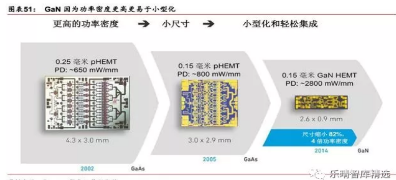

现更小器件封装,因而非常适用于5G的Massive-MIMO天线系统。
参考目前实验5G基站的上游采购价格,目前用于3.5GHz频段的5G基站,采用LDMOS工艺的功率放大器单扇区的价格大约超过了400美金,采用GaN工艺的功率放大器价格更是超过了700美金。
而当前4G功放单扇区的价格200美金左右,5G功率放大器的价格达到了4G时期的2~3.5倍。
GaN技术虽然性能出众,但考虑到GaN昂贵的成本,预计初期5G功率放大器可能会以LDMOS与GaN混合为主,随着成本的不断下降,后续逐渐被GaN完全取代。

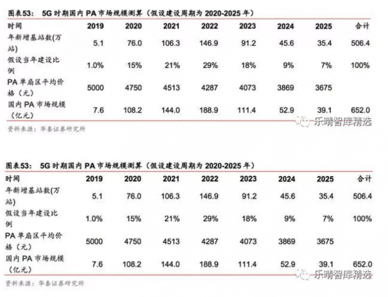

考虑到功率放大器行业的垄断性,我们预计5G规模建网期间降价空间比较有限。
预计功率放大器市场空间大幅增加。
在4G建设高峰期,国内市场平均每年功率放大器的市场空间约在42亿元。考虑到单站功率放大器价格的大幅提升,到了5G时代,单站价格的大幅上涨将推动功率放大器的总市场空间大幅提升,假设5G建设周期为2020-2025年,预计建设高峰期(2020-2023)宏基站功率放大器市场空间每年可达约108.2-188.9亿元,相较4G规模建设期,市场空间同比增长158%-350%。
