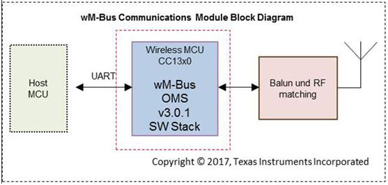

图示1-大联大世平推出TI低功耗无线M-Bus通信模组参考设计解决方案的系统方案图

   符合EN13757-4 HR类灵敏度和选择性要求以及HT类发射功率要求(S、T和C模式);
   使用可连接主机MCU的序列界面提供完整的单芯片实现方案;
   在关断模式下仅消耗0.7µA(电压为3.6V);
   通过嵌入式(API级别)界面将wM-Bus堆叠与仪表应用相结合;
   提供符合wM-Bus OMSv3.0.1规范的S和T模式(S1、S2、T1、T2),并添加了C1和C2模式;
   支持仪表和资料收集器(也称为“其他”)功能。

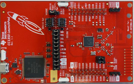

图示2-大联大世平推出TI低功耗无线M-Bus通信模组参考设计解决方案的照片
