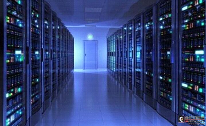

    在这里,系统集成商在通过监视子系统级电流来尽可能降低功耗的同时,想要最大限度地提高系统性能。为了更好的说明,我们以一个中央办公室的情景为例。
    一个特有多个刀片服务器的服务器群示例
    通过监视通信系统中某个服务器或通道内的每一台刀片服务器的负载电流,你能够了解那个模块的使用量何时增加或减少。在非峰值时间内,只启用一个单个卡片可以最大限度地降低功耗。在你监视单个卡片所消耗的电流时,你可以检测负载何时增加,并且相应地启用其它模块来提高系统功能,而同时也增加了功耗。通过监视每个子模块的负载电流,你可以在尽可能减少有源功耗的同时,启用合适数量的通信卡来优化用户访问体验。

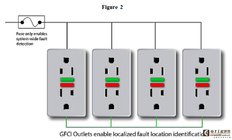

    当任一故障被视为增加整个系统电流的原因时,可以使用一个系统范围的故障识别方法来关闭整个系统。虽然这也许对于关键系统保护或用户安全很重要,但它并不能够实现确定性模块关断和调试。确定性故障识别与系统级保护之间对比关系的一个示例就是接地故障断路器,或称为GFCI。在GFCI系统中,单个插座具有内置的故障识别和保护功能。这样可实现特定插座被禁用,而不是禁用熔丝或断路器上的整个电路。这样可实现更加快速和简单的故障识别,并有可能缩短调试周期时间,以及停机时间。
    GFCI插座实现分布式故障识别的示例
