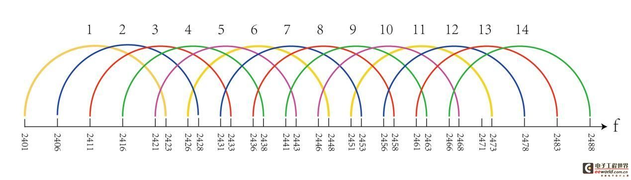

    Wi-Fi 在802.11b/g的标准的工作频段为2.4GHz(2.4GHz-2.4888GHz),划分为14个信道,每个信道带宽为22MHz , Wi-Fi频谱列表如下所示:
    从ZigBee与Wi-Fi工作时的频谱我们可以看到,他们工作的频率是互相冲突的。在前人的研究中,我们知道,Wi-Fi干扰的存在导致ZigBee网络丢包率高达58%,从发射功率、CSMA机制的回退时间、数据帧间隔这些参数,都可以看出Wi-Fi节点在获取信道方面具有压倒性优势,因而对ZigBee网络的通讯性能产生严重影响。
