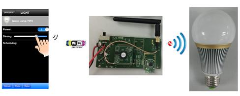

图示4-大联大世平ZigBee智能照明白光LED调光APP、路由器和终端产品照片
