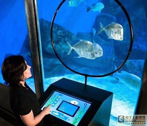

     弗吉尼亚水族馆兼海洋科学中心,位于弗吉尼亚海滩,将游鱼放在45,000加仑的Chesapeake Bay 水族箱中,并记录他们的日常活动以更好地了解鱼类的健康状况、寿命长短和某些特殊行为。随着RFID系统的实施,水族馆游客除了可以观察到相同的信息,还可以从中找出某种少见的鱼类并得到其来源地、大小、生长历史以及该物种的特性,当箱内鱼游过某一特定的地点时,所有的这些信息都将在一个23英寸的视频监视器上显示出来。
      该系统包括植入鱼体内的低频(LF)RFID芯片和安装在水族箱外侧的RFID阅读器两部分,昨天正式投入使用。 RFID硬件和技术支持是由美国俄勒冈州波特兰市的一家鱼类和野生动物追踪技术公司提供的。系统技术高级研究所(STAR)提供存储和显示信息的软件,它的总部设在美国弗吉尼亚州的切萨皮克。
当游鱼进入离读写器天线9英尺的范围内时,显示屏上会显示出鱼的图片和详细资料

       弗吉尼亚水族馆的系统已经安装完毕,RFID阅读器安装在水族箱表面的亚克力板外侧。阅读器的天线能够读取约9英寸距离内标签的编码。Mahon说:由于海水的盐含量,此款阅读器的读取距离较短。他希望通过变更天线的位置或是改变天线的设计,以扩大阅读范围。他曾经有这样一个想法:把阅读天线安装在水箱内侧,套在防水的PVC管中。在此期间,水族馆已经尝试了多种天线配置。他说:“上周,用的是圆形[直径约2英尺]的天线;这周,用的是长方形[约1英尺,宽4英尺高];下周,很可能是一条垂直线。”
      当鱼的标签被读取时,标签的编号转发到STAR软件,在视频屏幕上会显示一张照片和经过天线动物的描述。动物游走后,该它的信息仍保留在屏幕右侧,而一个新的动物经过时,屏幕中央显示它的信息。游客可以利用触摸屏来选择已经游走的鱼类,了解更多相关详情。
