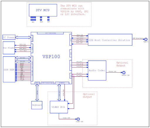

  VSP100作为多媒体协处理器为产品提供完美的多媒体解码功能。
  基于VSP100,支持网络流行的各种格式多媒体文件解码。
  该方案可用于任何需要支持USB移动存储设备播放所支持的产品。
基本特征:
支持的视频标准:MPEG2, MPEG4, H.264, AVS, WMV9, Real Media 10等
支持的音频标准:MP3, AAC, Dolby, WMA, RMA等
支持的媒体格式:ASF,AVI,DivX,MP4,QT,RM10,VC-1,VOB,WMV9,xVid等
支持的图片标准:JPEG
存储支持:低速, 全速USB存储设备
控制接口:UART, I2C, SPI
音频输出:立体声输出
视频输出:CCIR656
器件列表:
主处理器:Vivace VSP100
USB Host:Maxim MAX3421E等
Flash:Spansion S25FL064A等
DDR:Micron MT46V32M16等
Audio:Cirrus Logic CS8416等
Video:Chrontel CH7024/26等
