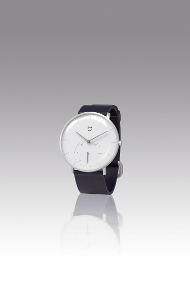

InSo Technology的“米家石英表”采用Nordic Semiconductor的nRF52832 SoC,配合iOS和安卓智能手机应用程序以无线方式指示各种运动指标信息
Nordic Semiconductor宣布中国智能手机巨头小米生态链旗下的深圳市隐秀科技有限公司 (InSo Technology Co., Ltd.)推出“米家石英表”产品,采用Nordic的nRF52832 系统级芯片(SoC) 实现低功耗蓝牙 (Bluetooth® Low Energy /Bluetooth LE)无线连接。
米家石英表采用不锈钢制成,配有快速打开的可换表带,重量为42克,防水深度达30米,并带有时尚的40mm表盘显示,同时提供智能手表和运动手表功能,并采用三轴加速度计来测量所走步数、距离和燃烧卡路里信息,而且来电、闹钟和提醒功能均提供振动提示。这款手表以Nordic的nRF52832 SoC作为主要控制芯片,除了提供计时功能,还带有用于连接蓝牙4.0 (及更高版本)智能手机和平板电脑的低功耗蓝牙无线连接功能。
活动数据会同步到用户的设备,可通过兼容iOS和安卓的“米家”应用程序查看其运动表现,并可设置闹钟、间隔计时器和呼叫提醒警示。Nordic 低功耗蓝牙 SoC还支持自动时间校准、快速时区调整以及安全的无线设备固件更新(OTA-DFU)。
米家石英表采用CR2340纽扣电池,在nRF52832 SoC器件的超低功耗特性支持之下,根据使用情况,可提供6至12个月运作。nRF52832器件具有峰值RX / TX电流为5.5mA的2.4GHz射频组件,能够最大限度地降低功耗,其全自动电源管理系统可将功耗降低至比Nordic nRF51系列SoC还要低80%,从而实现性能达到58 CoreMark/mA的低功耗蓝牙解决方案,功率效率高达竞争器件的两倍。
Nordic的nRF52832多协议SoC器件结合了一个64MHz、32位Arm®Cortex®M4F处理器与2.4GHz多协议无线电(支持蓝牙5、ANT™和专有2.4GHz RF协议软件),具有-96dB RX灵敏度、512kB闪存和 64kB RAM。这款SoC器件配套Nordic的S132 协议栈,这是用于构建先进低功耗蓝牙应用的蓝牙5认证RF软件协议。S132 协议栈具有Central、Peripheral、Broadcaster 和Observer 低功耗蓝牙角色,最多支持20个连接和并发角色操作。
深圳市隐秀科技有限公司首席执行官曹琛表示:“我们因为许多重要因素而选择Nordic的nRF52832 SoC器件,其中最主要是紧凑的封装尺寸和低功耗,因为电池寿命是关键的设计考虑。此外,Nordic提供的参考设计、开发套件和快速技术支持对于缩短开发时间是非常重要的。”
