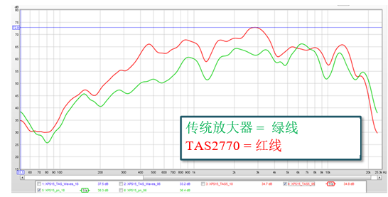

为了在避免损伤的情况下提高性能,扬声器保护放大器不仅基于复杂的信号分析,还借助扬声器模型,能够瞬间提供高达扬声器标称额定值5倍的峰值功率。这些计算程序能够使扬声器能够达到峰值功率,使其输出增加9dB至12dB,比采用传统放大器的相同扬声器的声音响2至3倍左右。图3显示了典型智能扬声器频率响应方面的改进。欲详细了解扬声器保护算法的工作原理,请查看智能放大器调谐指南。
图3:扬声器保护放大器使传统放大器的响度加倍
借助模型和信号分析,这些计算程序还能补偿扬声器在标称和更高输出电平下的频率响应问题,从而有助于提高音频质量和清晰度。
