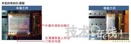

  索尼开发的4.1英寸有机EL面板(论文47.3)解决了这一问题。该面板厚仅80μm,可以卷成一个半径4mm以下的圆筒状(图1)。发布后公开的演示,吸引了很多工程师前来观看。索尼自得道:“我们在上届SID上发布的试制品是可“弯曲”的,而此次则是可“卷曲”的”。
  其技术的最大特点在于,除了在树脂基板上形成像素内电路外,还以有机TFT制作了栅极驱动电路。因此省去了外置栅极驱动IC,从而使整个显示器能够卷起来。
图1 索尼开发了可卷起来的有机EL面板
索尼开发了厚仅80μm,可卷成半径4mm圆筒状的有机EL面板。是采用自主开发的有机半导体(PXX衍生物),在树脂基板形成门驱动电路而实现的。
  使这一切成为可能的,是索尼自主开发的peri-Xanthen-oxanthene(PXX)通道材料。用PXX的衍生物试制的有机TFT,其载流子迁移率为0.4cm2/Vs,比此前使用并五苯(pentacene)通道材料时高4倍。从而确保了有机EL栅极驱动电路所需的载流子迁移率。
      开发品的驱动元件有机TFT,以蒸镀技术形成PXX衍生物与电极,而其他的绝缘膜等,是采用溶液材料在180℃以下的涂布工序下试制的。索尼表示,“将TFT全部以涂布工艺制成时,也可实现同等性能”。并考虑今后将以仅用涂布工艺试制有机TFT为目标。
