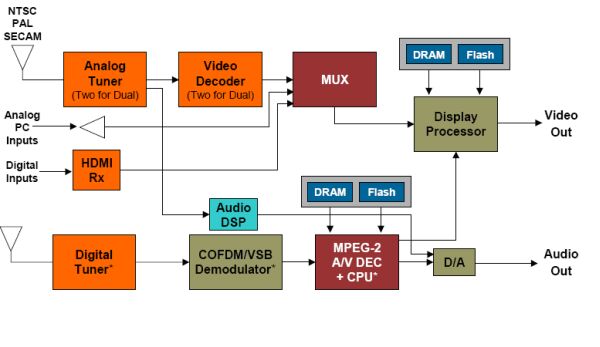

        每台数字电视里大约有5-7颗主要芯片。主要的芯片包括数字信号调谐、数字信号解调、MPEG解码、后段图像处理和内存。这些芯片可以全部位于数字电视机里(数字电视一体机),也可以分别位于数字电视机顶盒和电视机中。
        图1是数字电视一体机的原理框图,我们以此为脉络为您介绍数字电视各个领域内的主要厂商
数字电视厂商及解决方案扫描
       1.调谐器: 调谐器并非是一颗IC,而是一个模块,通常是铁盒(CAN)封装,俗称高频头,而2004年底业界开发出了硅调谐器,取代铁盒封装,是目前调谐器产品的主流。各个不同的数字电视标准需要不同规格的调谐器。该领域的主要厂家有Microtune、Anadigics、ALPS、Xceive、Freescale、RF Magic。而ST主攻机顶盒领域调谐器,Broadcom主攻卫星电视领域调谐器。
        2.解调器,这是技术含量最高的部分,门槛较高。现在也有厂家将调谐器和解调芯片封装成一个模块,但单独的解调器还是主流。这个领域主要的厂家包括Intel、DiBcom、Frontier Silicon、NXP 、Dibcom、Siano、Samsung。
        英特尔是在2005年10月收购加拿大Zarlink公司的英国无线前端消费类电子业务分部才获得此项技术的。英特尔是此领域公认的龙头厂家。
        DiBcom是一家法国厂家,擅长移动DVB-T信号的解调,也就是手机电视DVB-H,DiBcom技术经验丰富,在高速演算、频道的判断架构,及抗多卜勒效应(Doppler compensation)等方面拥有多项专利技术。其产品大多使用于汽车环境,对于高速行驶中讯号接收能力极佳。不仅具有低功耗的优势,即使车速超过每小时100英哩,仍能稳定接收讯号。

在数字电视接收嵌入式解决方案中,数字一体化调谐器包括数字射频频率调谐和信道解码两部分,从接收到的数字电视射频信号解调输出标准的MPEG传输码流信号。未特殊加密的MPEG码流直接输入到ST数字电视信号解码芯片中进行处理;对于特殊加密的MPEG码流,首先输入到CI卡回路进行解密,再将码流直接输入ST数字电视信号解码系统芯片进行处理。经ST数字电视信号解码系统芯片的MPEG解码和信号编码,AD变换输出模拟YPRPB和立体声音频信号,到已有的模拟电视系统显示数字电视图像,从而构成完整的液晶高清数字电视。
ST数字电视单片系统芯片及附带的FLASH/DDR SDRAM存储器,外围的数模一体化调谐器、模拟开关芯片、HDMI/YPrPb/VGA输入处理芯片、液晶屏、伴音处理芯片、音频放大电路、扬声器、CI卡电路,以及键盘/遥控接收,共同组成液晶高清数字电视接收系统。
