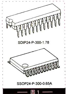

  TA2104有两种不同的外形,一种是双列直插结构,也就是SDIP24封装形式,其型号为TA2104BN。另一种则采用了SSOP24封装形式的扁平结构,它的型号则是TA2104BNF(如图1)。

  TA2104BN和TA2104BNF均采用了24引脚结构,它们不仅内部电路完全相同,而且相应的各个引脚的功能也是完全一样的,其各引脚功能见表 1。两者的区别除了外形不同之外,最大耗散功率PD也是不一样的,TA2104BN为1.2W,TA2104BNF则只有0.5W。

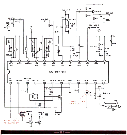

  图3是厂家推荐的TA2104BN和TA2104BNF应用电路范例.下面让我们来看看TA2104BNF在德劲DE1121收音机中的实际应用情况与范例有什么差异,把图3和DE1121机数字调谐电路部分作一个比较,就会发现两者还是有一些不同的,①DE1211的FM射频输入端第2脚外没有接入带通滤波器(BPF),这个带通滤波器(BPF)只允许收音机FM接收范围频率(88~108MHz)的信号通过,滤除其余频率的信号,所以省去BPF有可能影响FM波段的选择性能和信噪比(S/N)。②DE1121机第10脚没有使用10.7MHz的晶振,而是使用了10.7MHz的FM中频变压器,可能也是出于成本的考虑吧。
  值得一提的是,TA2104可以用价格更为便宜的国产数字调谐集成电路芯片SP2104来直接代换。SP2104也有SP2104N和SP2104FN两种,前者对应TA2104BN,后者则和TA2104BNF是完全一样的。
