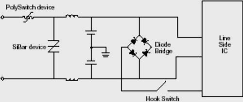

图1  为机顶盒接口推荐的保护电路
  ⊙交流线路输入需要过流和过压保护。保险丝或可复位的PolySwitch器件通常被用作过流器件,而一种径向引线MOV器件更适用于抑制瞬态过压现象。其他MOV也可有助于为敏感的元件提供一些辅助的保护。
  ⊙电信线路保护必须符合诸如ITU、Telcordia和UL等地区性安全机构的规范。这些机构制定的标准要求使用有助于用户终端设备安全和可靠的过流和过压保护。如图1所示,PolySwitch器件可以在某些诸如电源接触点和电源感应等经常操作发生时提供电流限制功能。SiBar闸流管有助于防止敏感的电子产品受到包括闪电在内的快速过压事件的影响。

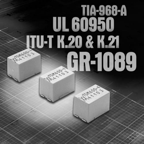

图2  瑞侃电路保护部的TSM600-250器件将两个匹配的低阻抗PPTC元件,与一个对电话振铃(tip-and-ring)线路数据传输衰减最小的平衡保护器件集成在一起。
