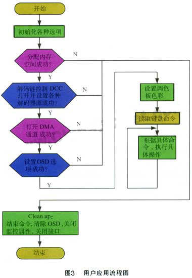

  本课题软件部分是基于Espial公司的EVO平台的设计。其中的底层视频播放部分的核心软件模块是基于EVO平台的。模块调用流程如图2所示。图3为本课题的一个用户应用软件设计流程图。
  其中初始化各种选项包括初始化视频、音频和显示选项。之后是创建用户API例程并,为其分配内存空间,解码链控制(decoding chain control)打开并设置是各种解码器源,如果失败就跳到Clean up结束。如果所有设置均正确,就进入死循环,等待键盘输入并执行相应的操作,包括媒体播放的暂停、搜索、快进等基本操作,设置音量,设置制式(NTSC或PAL制式),设置输出模式,设置流监视、OSD和比特率,改变屏幕大小,增减像素值读取并显示每个流的类型和语言等操作。
