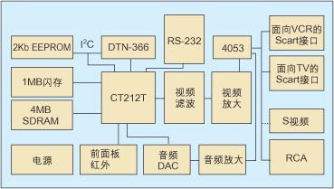

           图4:FTA DVB-T家用机顶盒系统结构图。
  该方案系统架构如图4。对于欧洲及中东市场,需要欧规Scart视频输出接口,我们采用4053来做切换。

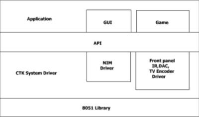

             图5:CT212T FTA DVB-T机顶盒软件架构
  CT212T软件系统架构见图5。CheerTek提供公版程序开放了NIM Driver、OSD、前面板、TV编码器等部分源代码,用户可以方便地根据自己这些部分开发网>硬件调整修改相应软件模块。
