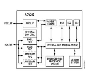

  ADI公司的JPEG2000解决方案无需作进一步信号处理就能够以可变的分辨率进行视频图像的提取、压缩和传输
  JPEG2000解决方案的特点是ADI公司的SURFTM(空间超高效递归滤波)小波技术,从而实现实时压缩和分辨率的可扩展性。这对HD市场特别有吸引力,因为HD内容一旦被压缩,就可以由具有不同分辨率的多种显示方式解压缩。例如,采用一个码流传输的同一视频源可以同时被HDTV,SDTV和PDA设备接收并显示,并且各个设备只能处理其所需要的信息。
  存储、压缩的图像只要删除某些存储数据,无需解码就可以减小尺寸——因为所有的帧都相当于静止图像,但是尺寸减小后的图像质量要比原来差一些。这对数字录像机(DVR)应用是很有吸引力的,DVR的节目首先以最高分辨率录制,但是到后来通过降低尺寸来释放硬盘空间以便存储更多的压缩内容。目前,市面上唯一的HD-DVR系统都是安装在机顶盒产品中,而且录制预压缩的视频流,因为采用传统方法实现实时HD视频压缩在家庭中是不切实际的。ADV202提供了一种低成本的解决方案,它可以实时的压缩任何的HD视频输入源,具有极高的播放质量,而且提供非常灵活的录制功能。
  基于小波的独特码流还支持可选的数据包保护。即使信道噪声严重到无法纠正某些数据包错误的程度,视频质量也会缓慢下降。大多数观众都认为MPEG-2或其它时域压缩的视频流在噪声信道条件下其视频质量令人难以接受。
