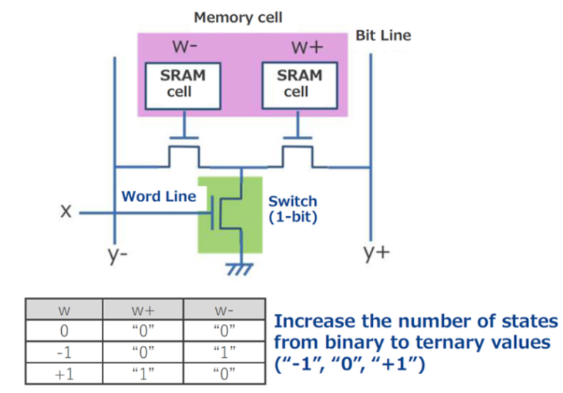

机器学习的挑战之一是围绕输入和输出的数据以及计算中涉及的权重进行优化。瑞萨此次采用的是三进制方式,通过使用两个单比特存储单元实现-1,0或1的数据结构。
瑞萨的硬件可以利用存储值为-1,0或1的三进制存储单元。

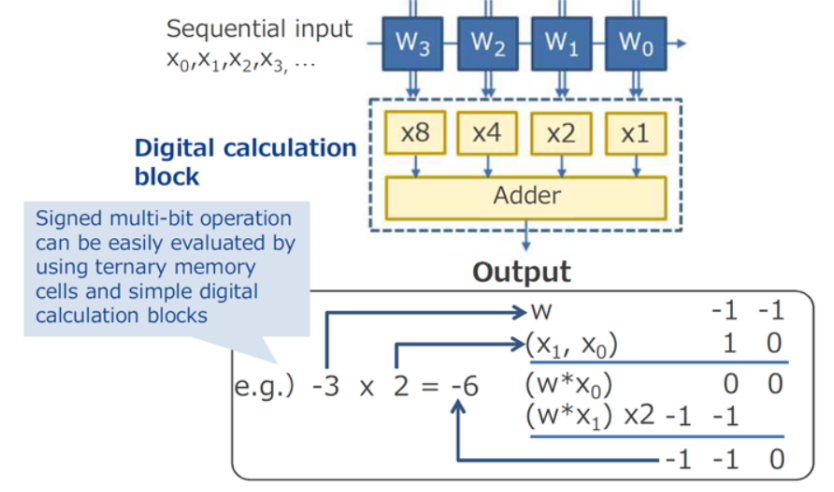

基本的三进制存储可以组合成多位解决方案,从而可以实现不同的精度,允许用户优化精度和功耗之间的平衡。
硬件可以将三进制计算结合到多位操作中

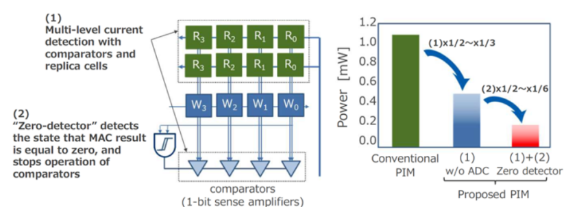

传统存储器使用模数转换器(ADC)读取内容。这是一种经典的方法,但它需要空间用于ADC和电源。瑞萨将1位读出放大器比较器与复制单元相结合,可以灵活地控制电流,从而开发出高精度的存储器数据读出电路。
当检测到MAC结果等于零的状态时,“零检测器”可以停止比较器的操作
该策略意思是:通过神经网络操作激活的节点(神经元)的数量非常小,约为1%,可以通过停止未激活神经元的电路,从而实现低功耗操作,同时显著降低功耗。

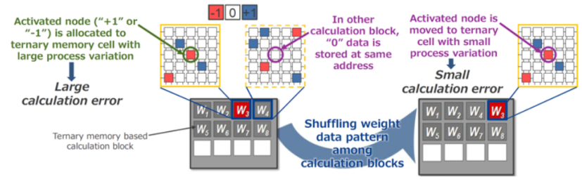

由于制造过程中的工艺变化,导致SRAM结构中位线电流值产生误差,从而造成存储器读取数据时出现错误。为解决这个问题,瑞萨在芯片内部覆盖了多个SRAM计算电路模块,由制造工艺变化最小的模块执行计算任务。由于激活节点只是所有节点中的一小部分,因此激活节点被有选择地分配给制造过程变化最小的SRAM计算电路模块执行计算。从而将计算误差降至几乎可忽略的水平。
通过多个SRAM计算块以解决由于工艺问题导致的计算误差。
