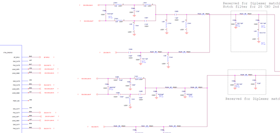

下图是某设计中一个通路的部分电路:
由于外围都是使用电容电感搭建的电路,在我们板子尺寸要求越来越小的前提下,对于这部分电路的布局就显得比较重要。
    1. RF部分器件尽量要放在同一层,尽量避免RF走线打孔到另外一面, 这样布板主要是降低因PCB板打孔造成的RF指标问题的风险。
    2.考虑到RF走线铺地的完整性,如果大封装的器件无法保证,就尽量用小封装的器件,以便节约出来更多的空间做到铺地完整。
    3.设计的电路如果存在WLAN、BLE、Zigbee多个电路,多路信号的相互干扰及共存要求我们在设计初期就要考虑走线布局,尽量做好布板走线及器件摆位留有安全距离,减少我们对产品后期性能不可控的要求。
