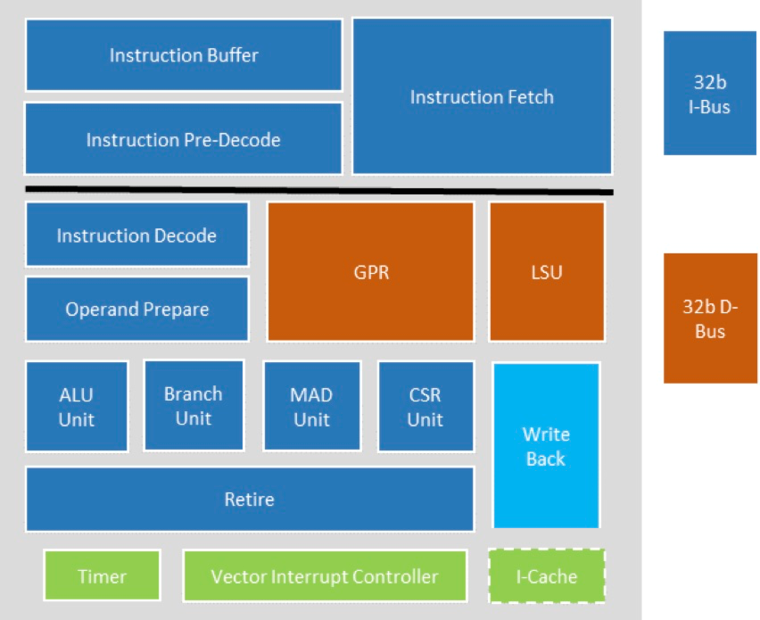

杭州中天微系统有限公司(阿里巴巴全资收购)宣布正式推出支持RISC-V第三代指令系统架构处理器CK902,可灵活配置TEE引擎,支持物联网安全功能。中天微将以此为新的契机,在RISC-V应用领域中进行全方位的系列化CPU布局与市场开发。
近年来国内对支持RISC-V的CPU处理器一直处于摸索阶段,行业内外对RISC-V处理器的问世愈加期盼。在此时间节点上,中天微正式推出基于RISC-V的第三代C-SKY指令架构,同时发布第一个32位低功耗CK902处理器。并将针对不同的产品应用场景,持续推出支持RISC-V的CPU IP系列,在丰富中天微的产品系列的同时也为行业内客户提供更多更灵活的CPU IP选择。
中天微RISC-V处理器不仅能够实现芯片差异化、多样化设计,同时秉持发展普惠性产品的路线,帮助客户降低产品研发成本。对于热切关注RISC-V架构的发展、希望通过RISC-V架构的处理器进行产品设计的用户,中天微RISC-V处理器将带来重要的意义。
技术特征:
RISC-V全兼容,RV32-ECM指令集;
16个32b GPR;
支持机器模式权限(machine only)
2级精简流水线,IF/EX
哈佛总线架构;
紧耦合IP,包括计时器、矢量中断控制器组件;
极简调试模块,支持片上硬件调试;
可配置指令cache;
可配置TEE引擎
技术优势:
成熟的扩展指令集
成熟精简的架构
支持TEE安全引擎
成熟稳定的工具链及开发工具
软件自主生态支持
强大的国内自主研发团队
高效的技术支持服务
具有大规模量产经验
DesignKit SoC参考设计平台
成熟可靠的仿真验证环境
持续地深耕和演进让中天微拥有完整的低功耗高性能嵌入式CPU IP的一体化解决方案,作为国内唯一一家实现大规模量产的CPU IP厂商,截至目前,基于C-SKY CPU IP核的SoC芯片累计出货量已经突破8亿颗。此次发布的RISC-V处理器将满足各领域客户的不同设计需求,并将极大助力RISC-V开源生态建设。
