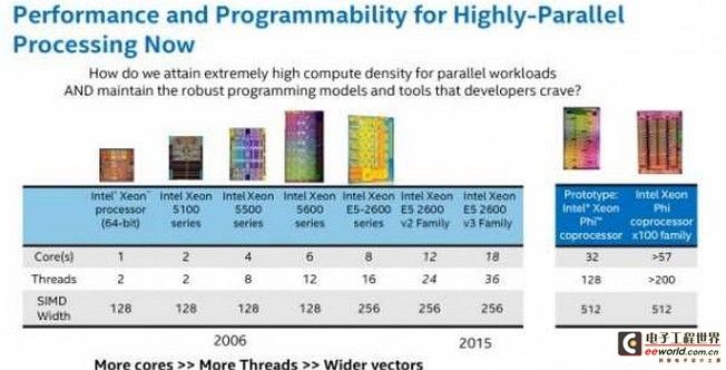

    日前有消息称,Intel将在代号为“Knights Landing”的下一代Xeon Phi协处理器中配备多达60个核心,相当恐怖,但你以为这就完了?Intel最新公布的资料显示,Knights Landing的核心数量最多是72个!Xeon Phi是用来搭配Xeon、面向高性能计算领域的专用协处理器,目前已经在很多超级计算机中得到应用,包括性能四连冠的我国天河二号,而美国的下代超算也 会有部分采用这种组合。

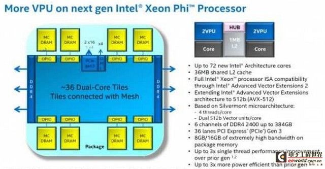

    Intel透露说,Knights Landing的核心架构是Silvermont,没错就是这几年在Atom处理器中使用的那一套,包括智能手机上的Merrifield/Morrefield、平板机和迷你机上的Bay Trail、微型服务器上的Avoton、网络和通信领域的Rangeley。它也是Atom家族的第一个乱序执行架构。
    虽然这种核心规模不大,本身性能不是很强悍,但是通过多达72个核心的并联,再加上每个核心都支持四线程,也就是总计288个线程,以及针对高性能计算的各种优化,包括AVX-512指令集等,性能依然将会非常恐怖,双精度浮点性能可以超过3TFlops,足以干掉NVIDIA、AMD最新的专业卡,而且无论单线程性能还是能效,都是上一代的最高3倍。
    这72个核心将每两个核心构成一个模块(Tile),然后再通过Mesh网格网络连接在一起,共享36MB二级缓存,以及8/16GB HBM高带宽显存,同时充当三级缓存的角色。——这货大家都很喜欢啊,AMD、NVIDIA的显卡都要用它。
    内存规格也十分彪悍,六通道的DDR4-2400,最大容量384GB,扩展方面则集成36条PCI-E 3.0通道。
    Knights Landing采用14nm工艺制造,今年下半年发布,预计会有50多套高性能计算系统采用。
