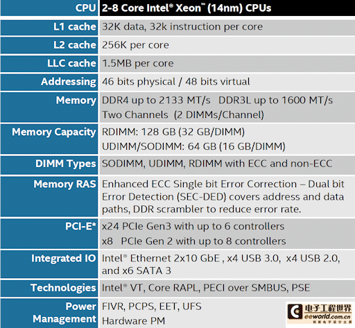

    上图简要说明了Xeon D的基本架构,其主芯片采用了世界一流的14nm制程和三栅极晶体管制造工艺,八个基于Broadwell微架构的CPU核心。而在超线程技术的帮助下,每个物理核心都能够支持双线程。
    得益于微架构上的优化调整、以及新指令的加入,Broadwell每个时钟周期的指令吞吐量,较当前一代的Haswell核心要高出5.5个百分点。
    另外,每个核心都有高达1.5MB的最后一级缓存,而由于这部分缓存可以共享,因此Xeon D三级缓存的总容量就达到了12MB。
    内存方面,Xeon D能够支持双通道的DDR3L-1600或DDR4-2133。如果使用REG内存,其支持的最高容量为128GB;如果搭配unbuffered DIMM或SO-DIMM,最大容量就只有64GB了。
    带宽方面,Xeon D拥有多组高速I/O,其中就包括了24条Gen3 PCI-E总线——它还可以进一步拆分成1组x16和一组x8、或者打散成更小的组合——同时集成的还有两路10Gbps的以太网MACs。
    Broadwell D拥有独立的南桥芯片,因此支持各种形式的传统I/O接口,比如6个SATA3、8X PCIe Gen 2通道、以及USB。不过这些较慢的接口,可能会借助更加简易的大制程来制作。
    简而言之,Xeon D是一颗8核心/16线程的处理器,同时拥有12MB三级缓存、以及24条PCIe Gen3和双10GigE通道。
    Xeon D不只是对移动版Broadwell的重新定义,它还包括了诸多服务器级别的功能,比如ECC内存保护、以及Haswell-EP上的每核心功率状态调整等。
    电源管理方面,得益于从Haswell-EP那借来的big-ticket技术,Xeon D可以更好地均衡性能功耗。除此之外,Xeon D还带来了更强大的“硬件能耗管理”。
    Xeon D应该会在云服务和Web服务领域大放异彩,预计Google和Facebook等企业会对这类产品产生浓厚的兴趣。
    英特尔暂未公布Xeon D的具体报价和上市日期,不过我们已获知Xeon D-1450将拥有八个2.0GHz的核心(可睿频至2.5GHz),单核心工作时更可飙升至2.6GHz。
    此外,Xeon D-1520将配备四个2.2GHz的核心(可睿频至2.5GHz),单核峰值频率则可以达到2.6GHz。上述两款芯片均有望于本月上市。
