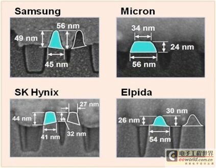

上述四家记忆体厂商都是采用类似的制程生产内凹(recess)、鳍式电晶体;该种鳍状电晶体如下图所示。美光与SK海力士的大型鳍式电晶体外观有点类似梯形,而根据整合通道宽度与长度的估计,美光/南亚的单元电晶体通道宽度最大,尔必达电晶体的通道长度是最长的。
比较三星、SK海力士、美光/南亚与尔必达四家厂商的记忆体单元电晶体架构
在埋入式字元线闸极材料部分,三星是采用电阻高于钨(tungsten,化学符号为W)的TiN金属,与其他三家厂商不同;在字元线堆叠部分,所有厂商的记忆体元件都是采用以钨为基础的材料,不过钨层与多晶矽层之间的屏障材料,则各家厂商都不相同。

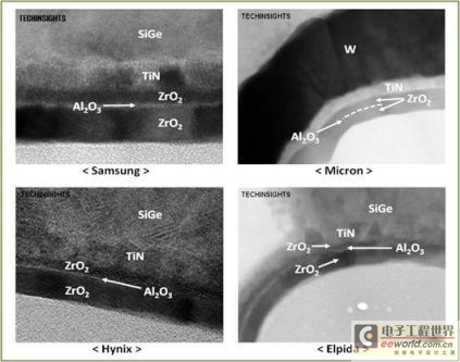

为了微缩储存电容,金属-绝缘-金属(metal-insulator-metal ,MIM)电容器需要相对应于约当次1奈米厚度二氧化矽(SiO2)的特定电容量,以及高K电介质(high-k dielectrics)、超低泄漏电流,以及高度保角(highly conformal)沉积方法。
在二氧化锆(ZrO2)层之间加入一层超薄的三氧化二铝(Al2O3),以及W/TiN电极,是制作3x奈米记忆体单元的关键解决方案。Techinsights指出,所有记忆体大厂都藉由采用相同的TiN (阳极)-ZrO2-Al2O3-ZrO2-TiN (底层电极)多层堆叠电容──称为ZAZ-TIT电容,来克服3x奈米记忆体单元的制造挑战(如下图)。
各家厂商的记忆体单元电容结构
在二氧化锆层之间加入薄薄的三氧化二铝,是为了抑制泄漏电流;该电介质在3D圆柱状电容器节点的物理厚度,则是制程进一步微缩的另一个挑战。大多数3x奈米DRAM单元电容器,是采用整体厚度约7~9奈米的多层式电介质,这意味着未来1x奈米DRAM单元架构将会迫切需要进一步缩减该物理性电介质厚度。
多数厂商在TiN顶部电容器上采用矽锗(SiGe)层,除了美光/南亚是采用钨层。SK海力士采用了双层式的多晶矽插栓(plug),来连结储存节点与汲极区(drain region),尔必达则是采用双层W/TiN与多晶矽插栓。
采用机械强化储存高度(Mechanically Enhanced Storage Height,MESH)结构可增加记忆体单元的高度,以支撑电容器;三星、SK海力士与尔必达在这部分都是采用单层氮化物,美光/南亚则是采用双层氮化物来支撑圆柱状电容。根据估算,SK海力士的SDRAM20单元比其他厂商元件拥有更大的记忆体单元电容量。

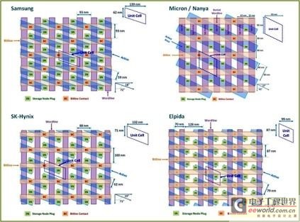

由该种6F2记忆体阵列单元的布局图来看,不同厂商元件的活性(active)/浅沟渠隔离(Shallow trench isolation,STI)形状、倾斜角度(slanted angle)与字元线沉积各自不同,如下图所示。
各家厂商6F2记忆体单元阵列布局图比较
三星与SK海力士拥有相同的交错虚线(staggered dash-line)形式活性区布局设计,与美光/南亚的直线式活性区布局不同,但前者需要额外的隔离字元线。美光/南亚元件的活性区图案倾斜角度比其他厂商都大,这意味着记忆体单元的储存节点触点(storage node contact)与STI间距(pitch)有更大的空间可以利用。
