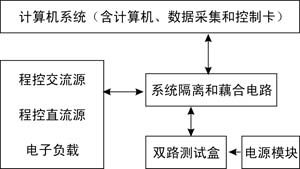

根据系统的要求,系统由计算机主机、数据采集和控制卡、程控交流源、程控直流源、4路电子负载、电源测试盒和一些附属电路组成(图1)。
图1  系统框图
系统可以测试电源模块的输出电压、源效应 (电压调整率)、负载效应 (电流调整率)、效率、纹波,还可以测试模块是否具有过流保护和短路保护的功能。
系统可以创建电源模块数据库,可以存储模块数据,可以进行模块删除,并可以对测试数据进行处理、修正、统计和显示,对测试数据报表进行整理和打印。系统还具有双通道测试夹具以提高测试速度。

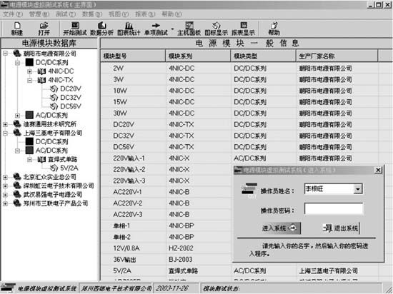

系统软件的主界面示于图2。
图2  系统软件主界面

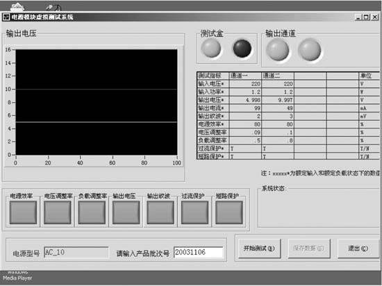

系统软件的测试界面示于图3。
图3  系统软件测试界面

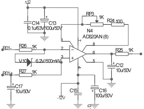

放大电路采用专用的仪表放大器AD620,AD620可以取代低价格、分立的双运放或三运放结构仪表放大器的设计方案,并且具有优良的共模抑制、线性度、温度稳定性、可靠性。根据AD620AN的电路结构,可以得到增益计算公式:G=(R 1 +R 2 )/RG +1,其中内部增益电阻R 1 和R 2 都调整到绝对值25kΩ,所以只需一只外接电阻R G 便可准确设置增益。增益电阻R G 的选择,按下式计算:R G =50.5kΩ/(G-1)。
在本系统中AD620AN的应用电路如图4。
图4  AD620AN应用电路
如果调整到G=50,则依据上述公式,RP3=931Ω。
在本系统中,AD620AN用来对系统的电流信号进行放大,系统通过采样电阻把采样过来的信号接入到放大器的输入端,经过放大以后给系统的其它部分进行处理。

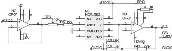

由于电子负载接在电源模块的输出端进行工作,因此各路电子负载相互之间应该进行隔离,并与公共回路进行隔离。本系统采用HCPL4562隔离放大器,它可以对模拟信号提供宽范围的光电隔离,它通过一个高速的检波器使器件具有良好的线性度和低频偏。 图5是电子负载中电流信号隔离电路中的HCPL4562的工作电路。
图5  电子负载中电流信号隔离电路
根据器件的工作原理,信号从隔离放大器2引脚输入后,从放大器的基极输出端引出电流,经过电阻转化为电压信号后送入下一级放大器。
图5中光电隔离器的输入端接入射随器,输出端接一个放大倍数为100的运算放大器,通过调节电位器RP8(也就是调节隔离器的输入端电流)可以使输出电压完全跟踪输入电压的变化。
