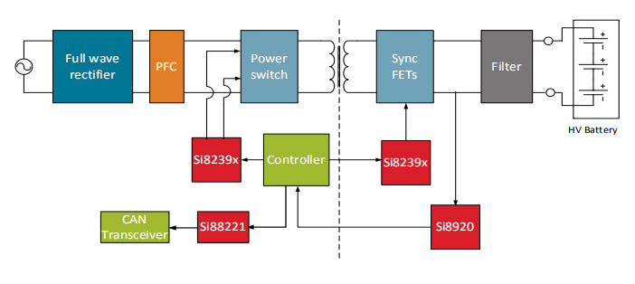

对于隔离来说,在电动汽车上的应用场景包括板载充电、电源管理、充电桩、通讯总线以及系统监测。

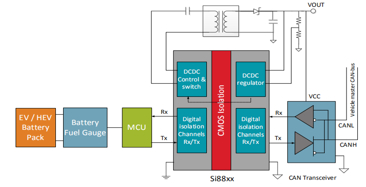

比如在电源管理系统应用中,针对电池端以及CAN通信总线端进行隔离。

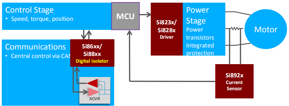

同样在马达驱动应用中,需要采用电流隔离传感器、隔离驱动去以及数字隔离器进行隔离,以保护主控MCU芯片。
