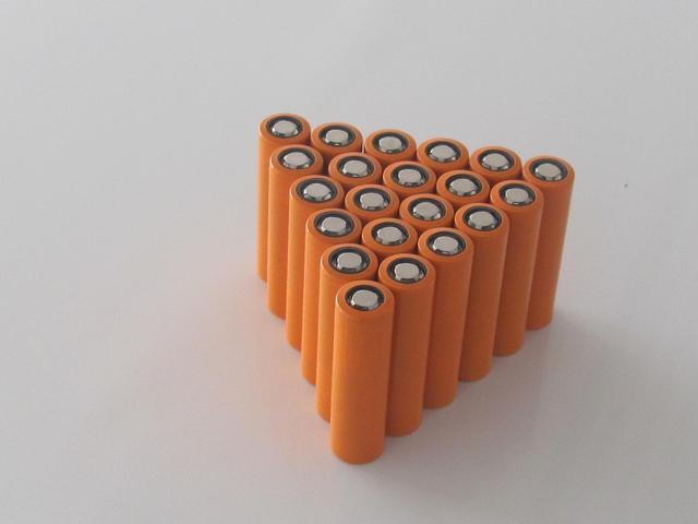

圆柱型锂电池以18650型号为鼻祖,该款电池是商业化最早的锂电池,因此技术最为成熟,生产自动化程度最高,成本也较低。美国特斯拉汽车原先使用的便是18650圆柱电池,后又宣布在Model 3车系中采用新的型号——21700圆柱电池,特斯拉对于圆柱电池的钟爱是圆柱电池在电动汽车领域的“王牌”。

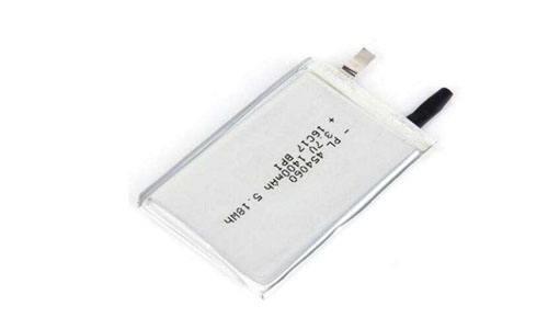

软包锂电池就是液态锂离子电池套上一层铝塑膜包装,软包电池具有散热性能好,空间利用效率高,自重轻等优点。目前,该款电池被认为是动力汽车市场的“黑马”。相关数据显示,今年第一季度,三类电池装机量增幅中,软包电池增幅略低于方形电池的205%,为200%,而圆柱型电池装机量略低于软包电池。
