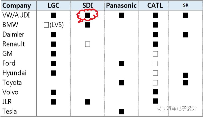

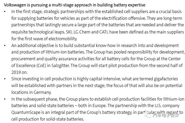

阶段一:与实力强劲的电池供应商发展战略合作伙伴关系,这些长期合作伙伴为满足电池需求提供长期保障,是技术突破的前提所在。SKI、LG化学和宁德时代是第一阶段的主要合作供应商。(在这里最为特殊的地方是SDI怎么没写出来,估计排到后面去了)

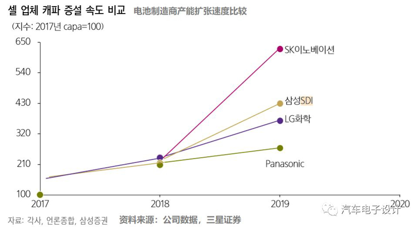

查了不少的韩语材料,确实目前SK的扩张速度除中国的电池厂家以外是最快的。也是在自身和大众方面谈成了不少的合作,在Wave1第一阶段抓住了机遇。
阶段二:建立强大技术团队,深入研究锂电池的开发与生产。大众汽车集团位于萨尔茨吉特的卓越中心聚集了负责电池开发、采购和质量控制的专业人员,集团将于2019年下半年开始电池试生产。

阶段三:与合作伙伴合资建立超大型工厂,分摊电池生产的大量资金投入。超大型工厂或将选址德国。

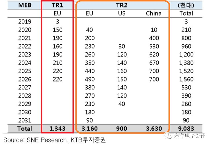

阶段四:在欧洲建立锂电池和固态电池生产工厂。大众汽车集团将与美国公司Quantum Scape合作,尤其是固态电池生产方面。 大众汽车集团将电池视为未来的核心竞争力,覆盖从电池研发、生产到处理以及循环利用的整个工艺链。 我们其实可以把这个需求和下面的车辆的数量联系起来,在这个时间节点来看,首批的3万台应该不会延迟,但是2020年可能会延迟。

从整体上来看,这个时间点还是比较敏感的,在整个全球汽车产业处在一轮收缩期的时候,大众这把在电动汽车领域继续一脚油门要飞出去了,同时这个项目也是系统性的影响了亚洲的动力电池供应的格局。很奇怪为什么SDI没有出现在Wave 1,感觉起了大早,赶了晚集。
