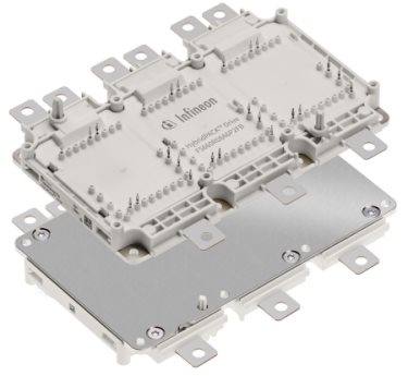

The HybridPACK™ Drive Flat is cost-optimized for 100 kW inverters.
图片说明:HybridPACK™ Drive Flat模块经专门优化,经济划算,适用于100 kW逆变器
作为这个产品家族中的低性能产品,新的HybridPACK Drive Flat模块(FS660R08A6P2Fx)和Wave模块(FS770R08A6P2x)经专门优化,十分经济划算,分别适用于100 kW至150 kW逆变器。它们的基板连接至逆变器散热器,但由于基板结构不同,其散热性能亦有所不同。Flat模块并未采用能够实现最高散热性能的成熟的PinFin 基板,而是采用了完全没有任何结构的平板基板。这可以降低成本,但输出功率较低。Wave模块则采用带状键合线基板结构,弥补了平板基板型号与PinFin基板型号之间的性能缺口。

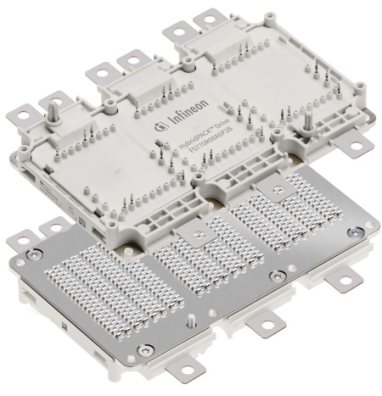

The HybridPACK™ Drive Wave addresses 150 kW inverters.
图片说明:HybridPACK™ Drive Wave模块适用于150 kW逆变器

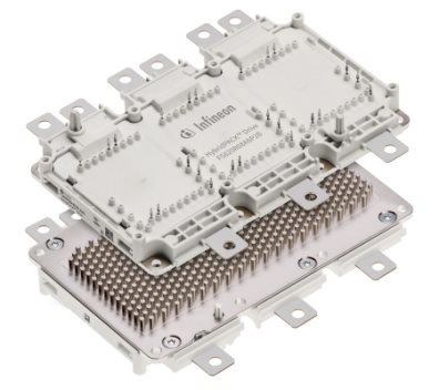

这个产品组合中的高端产品,是新的HybridPACK Drive Performance模块(FS950R08A6P2B),它的目标应用是200 kW逆变器。它采用与领衔产品相同的PinFin 基板。不过,得益于使用专门的陶瓷材料,而非众所周知的氧化铝,其散热性能提升了20%以上,从而可以实现更高电流承受能力。同Flat模块和Wave模块一样,Performance模块亦沿用了凭领衔产品而广为人知的EDT2(电力动力总成)IGBT。这个芯片组系列的所有产品均拥有类似的出色电气性能。
The PinFin baseplate in the HybridPACK™ Drive lead product is also used in the performance derivatives.
图片说明:高性能型号亦沿用了HybridPACK™ Drive领衔产品的PinFin 基板

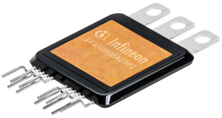

HybridPACK DSC S2 – 性能提升40%
现在,英飞凌还将为HybridPACK DSC模块配备EDT2技术(HybridPACK DSC S2,FF450R08A03P2)。这个芯片组具备750 V阻断电压,表现出基准电流密度、强大的短路耐受能力和优异的轻载功率损耗。DSC S2产品采用成熟的双面散热封装概念,并且可以提供芯片结温最高达175°C的短期运行能力。
The HybridPACK™ DSC S2 shows a 40 percent increase in the achievable performance compared to the established product.
图片说明:相比于现有产品,HybridPACK™ DSC S2表现出40%性能提升
通过芯片技术升级和提高芯片工作温度,相比于现有的HybridPACK™ DSC S1,它能够以相同外形尺寸,实现40%性能提升。此外,这将带来很高功率密度,有助于系统开发人员满足混合动力电动汽车和外充电式混合动力汽车对空间的严格要求。
作为紧凑型半桥模块,HybridPACK DSC可实现不同逆变器几何设计和进一步提高电机集成度。片上电流传感器和温度传感器有助于实现高效、安全的逆变器运行。
