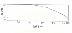

随着驾驶性能以及安全等级的不断提高,使得对各类电控系统采集和执行的信号精准的要求越来越高,导致 ECU之间交互的信息量越来越大,报文不断增多,负载不断增大。一般情况下,为保证低优先级的报文传输延迟在可接受的时间范围内,总线利用率不应超过30%,当负载率大于38%~40%时,稳定性开始衰减,超过55%后存在影响驾驶性及安全性风险,大于65%时,稳定性衰减加剧,超过98%时,网络将不堪重负,如图2所示。
图2

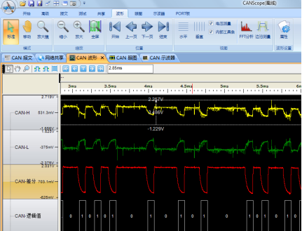

CAN总线本质上还是半双工通讯,就是“单行道”,即一个节点发送的时候其他节点无法发送数据。虽然CAN报文ID有优先级的区分,但如果高优先级一直占用总线,导致低优先级的节点就无法发出数据,这就是堵塞现象。负载率高的总线,此现象更为严重。
拥堵的重要的危害会发生报文竞争,导致仲裁。在仲裁结束时,容易产生尖峰脉冲,有导致位翻转的隐患,特别是在容抗较大场合,容易导致位错误。如图3所示。
图3

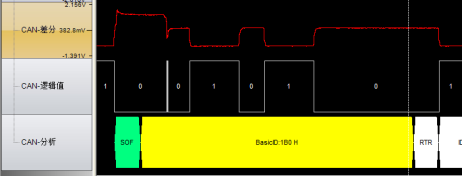

负载率过高,总线节点多,造成总线网线的分布电容很大,体现在下降沿非常缓,如图4所示,显性电平回到隐性电平需要的放电时间加大。对信号来说就是会缩短隐性电平时间,容易导致位错误。
图4
