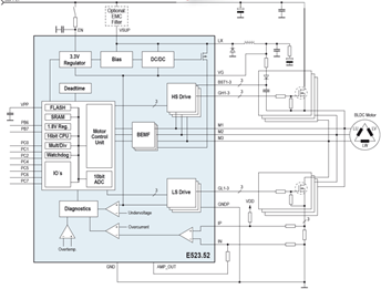

除此之外,此次展会上您还将看到基于E523.52芯片,elmos可以专门带来了48V电池系统的无刷直流(BLDC)电机单芯片控制器。 该芯片的最大输入电压为72V, 它集成了一个功能强大的16位微控制器,具有特殊的电机控制硬件支持。 该芯片可控制3路半桥NMOS,驱动的电机功率高达约1000W。 集成的DC / DC降压转换器设计用于11V / 100mA的门极驱动和其他负载的驱动。此外,该芯片还具有对MOSFET的各种监视和诊断功能。
