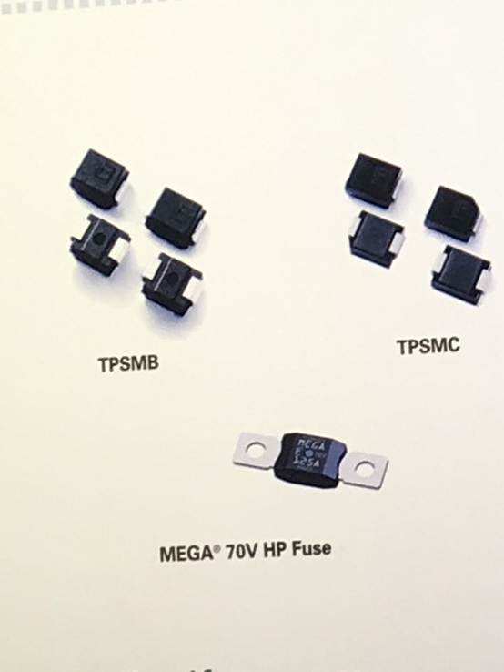

ELEXCON2017深圳国际电子展暨嵌入式展日前在深圳盛大召开。全球电路保护、电源控制与传感平台领域领先厂商力特(littlefuse)携其面向汽车的产品阵容亮相,向观众展示了力特保护器件是如何为汽车保驾护航的。
力特华南区高级销售经理陈滨向记者介绍,力特成立于1927年,距今已经有90年的历史,力特的创立者Edward V. Sundt是全球首款小型快熔防护保险丝的发明者。从迈开开创性的第一步起,力特一直不懈的创新,成为电路保护领域的标杆。力特目前全球员工超过10,000人,业务遍及世界40多个地点,服务市场涵盖电子产品、汽车、工业、消费电子、石油、电力、新能源等数十个领域,2016年销售额已超达11亿美元。
让我们跟随陈滨深入了解一下力特面向汽车、新能源汽车的产品和方案吧。
汽车电池管理系统
电动汽车电池系统导致的安全问题频频发生,为了配合设计工程师达到FMVSS305电气隔离的合规要求及ISO26262 ASIL等级C/D双点失效合规要求,力特众多的产品系列提供一站式的电路保护方案,包括传感线路过流保护、芯片通信接口过压和静电保护、电池包高压或芯片电源口的过压瞬变保护、CAN Bus的静电放电保护和瞬变保护、高压主回路的过流和短路保护。
电动汽车电机驱动
由于电动汽车及混合动力机车的电池工作电压范围较大,在刹车能量回收、发电机发电、短路保护等工况下,防止IGBT产生过压失效成为一个必须考虑的问题。有源电压箱位功能作为防止IGBT过压失效的有效手段开始广泛采用。力特的TVS二极管作为有源箱位构成电路的重要器件,能够很好的抑制冲击电压,实现对IGBT的保护。
汽车灯
汽车照明系统是汽车安全行驶的必备系统之一。它主要包括外部照明灯具、内部照明灯具、外部信号灯具、内部信号灯具等。不管是汽车照明灯还是内部氛围灯,力特的汽车级TVS二极管可以保护驱动器以及LED灯珠免受来自电源线上的浪涌侵害,汽车级的TVS二极管阵列可以保护CAN/LIN总线的ESD静电侵害。
汽车PDU/维修开关(MSD)
力特不但为客户提供广泛电压电流规格的多样性产品系列,还可以提供定制化保险丝,最高电压可达1000VDC,电流从几安培到2000安培可供选择。
汽车抛负载
ISO16750/ISO7637中定义了汽车上可能的一些浪涌危害,其中危害最大的即是抛负载测试,由于抛负载测试浪涌电压高,对于汽车24V系统甚至超过200V,时间长达400mS,内阻低至0.5ohm,力特专门为严苛的抛负载测试研发了汽车级SLD8S系列TVS二极管,为汽车客户提供一站式的解决方案。
汽车娱乐资讯系统
随着汽车的快速发展,汽车已经或将要成为装在轮子上的超级电脑,那么这台超级电脑就需要按照汽车等级来进行综合保护,这其中一个很重要的应用就是汽车娱乐系统。汽车娱乐系统有大量的高速接口和天线,力特的TVS二极管、TVS二极管阵列、高分子聚合物ESD抑制器、EMI滤波器、MLV压敏电阻、PPTC等产品可以起到过压和过流保护的作用。
汽车48V微混系统
48V微混系统,用BSG电机替代传统的启动电机和发动机,除了自动启停功能外,还能够在必要的时候为汽车提供辅助动力,可以降低二氧化碳的排放量。力特在48V锂离子电池组以及DC-DC转换器、DC-AC逆变器上都有完整的保护方案。力特的汽车级TVS二极管、TVS二极管阵列、贴片保险丝在48V系统里都有成功的案例。
