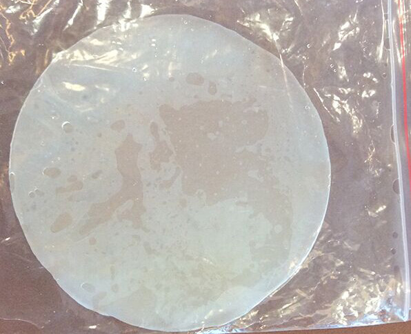

何伟东团队研发的质子交换膜
根据何伟东的说法,其团队目前已经研制出了新的制浆工艺以及成膜工艺,其圆形模具出产的质子交换膜已经能达到数百平方厘米的量级。值得注意的是,何伟东称,其质子传导率是杜邦公司型号为Nafion 117质子交换膜的1.78倍,而成本在杜邦的质子交换膜的十分之一左右。据悉,他希望接下来能在提高材料孔率、孔形貌及厚度的可控性方面做一些突破。

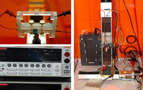

何伟东团队自行开发的电泳平台
