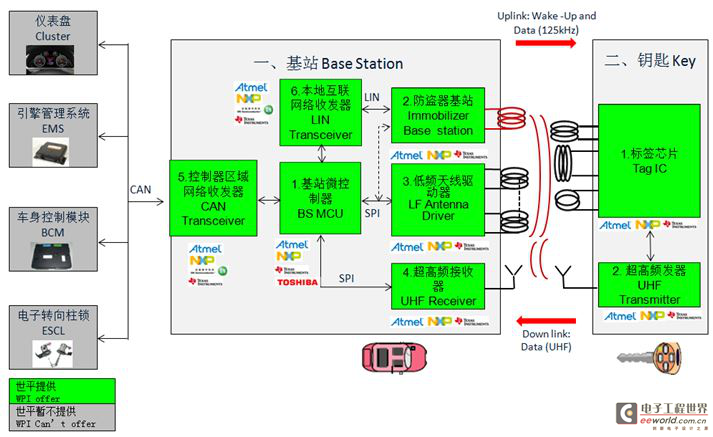

大联大世平的PKE汽车无钥匙进入系统解决方案框架图
无钥匙门禁系统彻底改变了汽车安防应用领域的发展前景,给用户带来了全新舒适与便利的体验。该技术从高档车市场逐步进入中档车市场,市场潜力巨大。为此,大联大世平推出了PKE汽车无钥匙门禁系统解决方案,该方案具有高集成度、低功耗的特点,并集成了 IMMO、RKE和PKE的功能。可实现PKE无钥匙/RKE遥控的方式进入车辆;车辆与钥匙之间进行无线通信,实现身份验证,在LCD上显示验证结果;自动感应开锁,上锁,升降车窗;无钥匙一键启动,实现点火熄火;带CAN总线接口等功能。并具有安全性高、检测距离远、检测精度高等特点。
