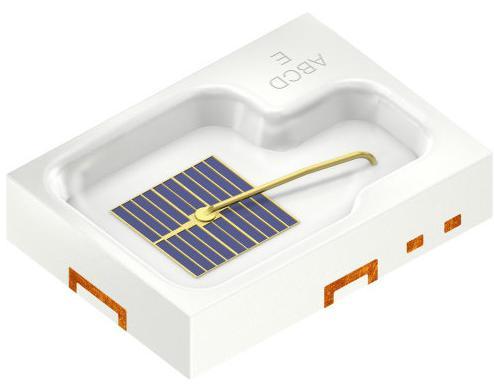

据外媒报道,欧司朗光电半导体公司(Osram Opto Semiconductors GmbH)发布了两款红外线发光二极管(infrared LEDs,IREDs),新产品可被用于汽车行业的生物识别应用。
生物识别可提供诸多裨益,不仅可以节省寻找车钥匙的时间,即使找不到钥匙,情绪也不受因此而受挫。此外,若多人共用同一辆车,还能在用户步入车内并确认身份后,根据各用户的偏好,自动完成座椅及收音机电台的个性化设定。未来,欧司朗的新款Synios SFH 4772S A01或Synios SFH 4775S A01红外线发光二极管将利用扫描或面部识别技术,帮助车辆识别驾驶员的身份,解锁车辆,甚至还能禁用发动机防盗器(engine immobilizer)。
欧司朗SFH 4772S A01适用于虹膜扫描系统(iris scanning systems),该应用可解锁智能手机和平板电脑,无需用户输入密码。红外线发光二极管可被用作光源,在适合的波长范围内,利用红外线扫描人眼的虹膜,使得摄像头可借此抓拍虹膜图像,不论用户的眼睛是何种颜色,该功能均适用。该系统可将存储的数据与扫描后获得的数据进行比对,若两者一致,将解锁车辆。SFH 4772S A01所发射红外线的波长为810 nm,当电流为1A时,其光输出可达1070mW)
而欧司朗SFH 4775S A01非常适用于面部识别及驾驶监控等功能,这类应用的理想波长为940 nm。当电流为1.5 A时,该款红外线发光二极管的光输出为1650 mW,该款产品专为5A的高脉冲载荷而设计。
欧司朗表示,两款新部件的面世提供了更大的设计自由度,其采用了紧凑型设计,尺寸为2.0mm x 2.8mm x 0.6mm。两款产品采用了Lambertia发射器,采用扁平封装模式。两栈芯片(Double-stack chip)技术科确保高输出功率。上述两款产品将于2019年春季上市,两款产品均获得了车用级产品认证,最大耐受温度为125℃。
