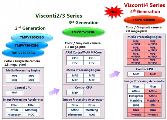

  • Toshiba ViscontiTM4特色:
  • Red Signal Lamp Recognition:红色信号灯辨识;
  • Visconti™系列图像识别处理器处理搜集来自车载摄像头的输入图像,并检测人类、头部和手臂以及车辆和其他物体的运动;
包括Color CoHOG和SfM在内的五种ADAS加速器是Visconti系列的一部分。所有加速器的软件库和示例代码均作为SDK的一部分提供。
图示1-大联大诠鼎推出Toshiba的Visconti系列

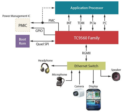

车用以太网AVB桥接解决方案:
TC9560XBG支持IEEE 802.1AS和IEEE 802.1Qav等通常涉及到以太网AVB的标准。TC9560XBG连接至应用处理器或其它SoC主机后,就可以允许主机设备通过汽车内的10/100/1000以太网路传输音讯、视频和资料;
与主机的连接是通过PCIe®,它运行于适合音讯流的2.5/5.0GT/s(PCIe Gen1.0/2.0),480Mbps HSIC或TDM(时分多路传输)/I2S;
提供以太网PHY界面,可以选择RGMII、RMII和MII(计划)。
图示2-大联大诠鼎推出Toshiba车用以太网AVB桥接解决方案的系统方案图

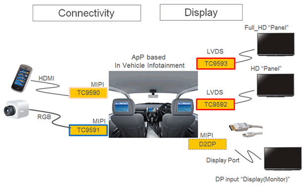

车用桥接芯片:
随着IVI系统变得越来越复杂,需要更多的功能和更高的性能,在智能手机和平板电脑中广泛应用的SoC越来越多地出现在汽车应用中。但由于显示器等设备之间的连接标准不同,现有的SoC通常缺乏汽车网络所需的接口。Toshiba接口桥接IC可以帮助解决这个问题。
图示3-大联大诠鼎推出Toshiba车用桥接芯片的应用图片
