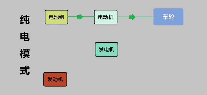

纯电模式:电池组给电动机供电驱动车辆,相当于纯电行驶,一般用于起步及轻加速阶段。优点很明显,电动机的出力特性,可以随时爆发最大扭矩,起步快且平顺,同时避开了发动机低转速时高耗能低输出的阶段,达到省油的目的。

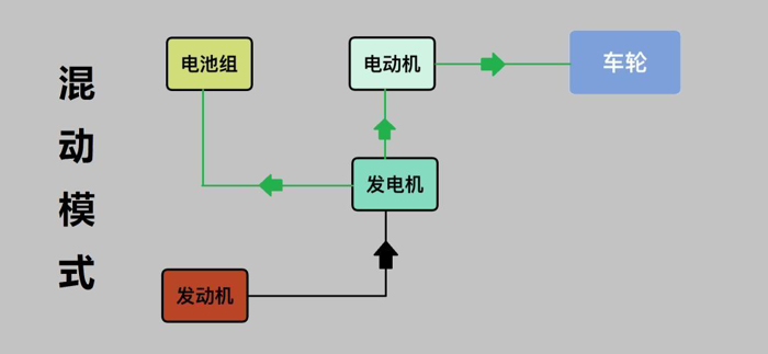

混动模式:由于电池组的容量并不大,所以并不能支撑较长时间的纯电行驶。当电池组电量不足时,发动机就会介入,但发动机并不直接驱动车轮,而是由 PCU(动力控制单元)将发动机打到一个经济的转速,带动发电机发电,发出来的电一部分将流向电池组储存起来,一部分将直接供给电动机驱动车辆(注意,此时电动机驱动车辆所需的电是由发电机产生的电直接驱动的,并不是电池组提供)。
当动力需求非常高的时候,发动机则会全力带动发电机,发电机发出来的电也将全部供给电动机驱动车辆,同时电池组也会将电能供给电动机驱动车辆,来满足较高的动力需求。但是电池组的容量非常小,短时间的激烈驾驶还可以应付,长时间的激烈驾驶,电池组来不及充电,处于馈电状态时,动力水平可能会有一定下降。

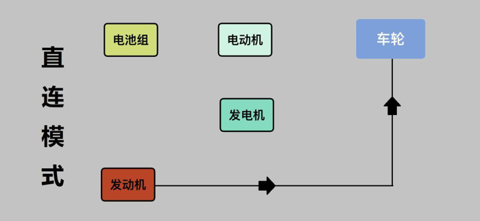

还有一种模式就是发动机与车轮直连的直接驱动模式,这种模式出现在中高速大概 60km/h 及更高时速的运行工况下,这时候电池组和两个电机都不参与工作,发动机通过离合器与驱动轮直接相连驱动车辆。这种模式出现在状态大家就可以理解为,和我们常规车辆挂在最高档位行驶一样。

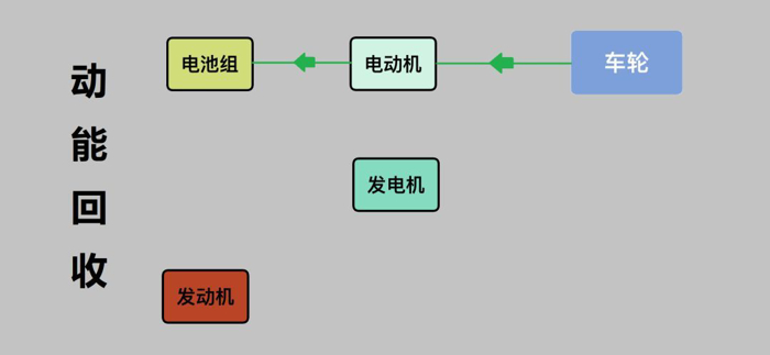

关于省油,i-MMD 系统还有一个动能回收功能,车辆在滑行或刹车时,车轮带动电动机进行发电,然后储存在电池组。
