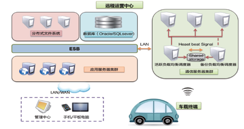

Telematics BOX,简称车载T-BOX,车联网系统包含四部分,主机、车载T-BOX、手机APP及后台系统。主机主要用于的影音娱乐,以及车辆信息显示;车载T-BOX主要用于和后台系统/手机APP通信,实现手机APP的车辆信息显示与控制。当用户通过手机端APP发送控制命令后,TSP后台会发出监控请求指令到车载T-box,车辆在获取到控制命令后,通过CAN总线发送控制报文并实现对车辆的控制,最后反馈操作结果到用户的手机APP上,仅这个功能可以帮助用户远程启动车辆、打开空调、调整座椅至合适位置等。

    车载互联网以GPS、RFID、传感器、OBD、T-BOX为载体,实现车辆位置、速度、路线方面的信息采集,以实现车辆与公众网络的动态信息交互。
    其中Telematics BOX,简称车载T-BOX,车联网系统包含四部分,主机、车载T-BOX、手机APP及后台系统。
    前装车联网硬件主要以T-BOX 为主,而后装则通过OBD 接口实现。前装T-BOX 能够搜集最丰富的车辆数据,满足更多客户需求,而OBD 系统面临车企私有协议难破解,设备接口位置不统一,功能简单雷同,质量参差不齐。
    在这样的情况下,前装T-BOX 为核心汽车电子硬件设备,有望成为智能汽车标配。

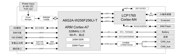

    二、T-BOX方案解析
        2016年8月29日国标《电动汽车远程服务与管理系统技术规范 第2部分:车载终端》针对单体式车载终端和集成式车载终端给出了明确技术指标。
    注1:集成式车载终端-集成设计在车辆其他装置或系统的车载终端(汽车级)。
    注2:单体式车载终端-单独的装置或系统的车载终端(工业级或汽车级)。
    图 1  T-BOX项目框架图
    1.         时间和日期
    与标准时间相比时间误差24h内±5s。
    2.         数据存储
    车载终端应按照最大不超过30s时间间隔将采集到实时数据保存在内部存储介质中,若出现3级报警时,车载终端应按照最大不超过1s时间间隔将采集到的数据实时保存在内部存储介质。
        数据内部存储介质容量应满足至少7天的实时数据存储。
        车载终端断电停止工作时,应完整保存断电前保存在内部介质中的数据不丢失。
        4~32G的表贴式eMMC提供可靠的深度存储需求。
    3.         远程控制
    车载终端宜有自检、远程查询、远程参数设置和远程升级功能。
    集成2G、3G或4G无线模块,让数据实时上传至云端,智能化控制。
    4.         环境适应性
    工作温度范围:-30℃~+70℃;
    贮存温度范围:-40℃~+85℃;
    A6G2C可满足工作温度-30℃~+70℃,贮存温度-40℃~+85℃。
    5.         电磁兼容性能
    参考满足GB/T 18655-2010、GB/T 28046*-2011、GB/T17619-1998等技术规范要求,测试等级A。
    A6G2C核心板参考GB/T 17626.6-2008技术标准,并在中式环节按照工业四级标准进行试验,为核心板硬件稳定性、电磁抗干扰性能、环境适应性提供有力保证。
