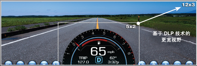

    我们见证着以TI DLP®技术为首的新一代显示技术正在逐渐被汽车市场接受。DLP技术可帮助车厂开发宽视野(WFOV)的HUD以及能实现增强现实(AR)功能的HUD,从而为车厂提供更多的有效显示区域,以提升客户体验。WFOV HUD可将视野扩展到宽达12度或12度以上,这一点对于现有HUD有很大提升 —— 一般的HUD系统最宽视野约为6度。随着视野(FOV)的扩展,我们看到越来越多的高级驾驶员辅助系统(ADAS)内容被显示在HUD上 —— 如盲区检测功能和车道偏离警告功能。然而,显示区域的扩大并不意味着无时无刻都应该显示更多的内容,我们应当以不会导致驾驶员分心的方式适当地使用HUD。WFOV HUD可给车厂提供机会,让他们在必要的地方和时间点显示更多的内容,而不是仅仅让更多的图标充斥屏幕,让驾驶员眼花缭乱。
    除了宽视野外,全新的车载显示技术还将加速AR HUD的引入。首先,让我们定义AR—— 因为与HUD技术相关,业界存在对于其定义的不同意见。在本文中,AR HUD被定义为图像聚焦距离在远处的HUD。该HUD的虚像在驾驶员看来将不是在车的前部,而是在沿道路7米、10米甚至达20米远的地方。这些HUD有时被称为“接触模拟”HUD,因为它们将提供图像叠加到真实世界中。对驾驶员来说,这样的HUD显示的内容比传统HUD显示的内容更自然,同时,这样的HUD有着成为新一代ADAS显示产品的潜力。
